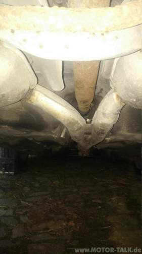

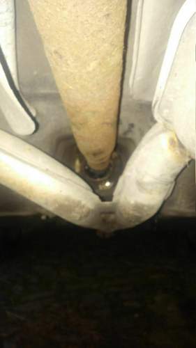

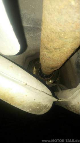

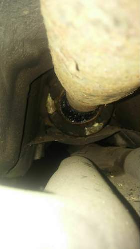

Ich wollte mal eben schnell...... Bremse hinten machen, weiterfahren.....Die Bremsscheiben waren auch hin, eine gerissen, aber daher kam das Geräusch nicht. Guckt mal die Bilder an, beim Fahren knackt und kracht es, aber der Frontantrieb funktioniert, eigentlich müßte ich doch so fahren können. Oder besser: Eine Woche blau machen und Auto schrauben, bevor der Winter kommt. Hat einer dieses Teil für mich? Zum Fahrzeug: es handelt sich um einen umgebauten 2,8 Liter Syncro, Baujahr 1995. Am Antriebstrang für hinten ist nichts geändert worden, müßte alles noch Original sein.

Habe eben noch einmal nachgeguckt, es war ursprünglich ein 2,9 Liter, 2861 ccm mit 190 PS. Anläßliich eines Getriebeschadens und des hohen Spritverbrauchs wurde der Wagen umgebaut, mit einem 1,9 l TD versehen und dazu ein G60 Getriebe. Der Rest wurde nicht verändert. Wegen der geringeren Motorleistung hätte eigentlich niemals etwas kaput geben dürfen.......
Wenn du der Ansicht bist, dass es das Gelenk ist (sind die gleichen wie die kleinen vom Zweiergolf, Teilenummern vergleichen, die Manschette musst du separat besorgen, fall nicht in Ohnmacht, kostet 60 Euro neu), dann mach neu. Der Auspuff mit Kat muss ab, danach kannst du die Hitzeschutzbleche abnehmen. Ist relativ schnell gemacht. Die Stellung der Kardanelemente zueinander muss markiert werden, ansonsten droht Unwucht.
Wenn ich die Stellung der Kardanelemente zueinander markieren muß wegen Unwucht, hat es auch keinen Sinn, diese Teile in der Bucht zu kaufen. Der hintere Teil der Kardanwelle sitzt zwar am Visco fest, ist aber am anderen Ende, was die Fotos zeigen, abgerissen.....
Nach der ersten Aufregung habe ich mit das alles in Ruhe in Elsawin angeschaut. Älso das hintere Zwischenlager hat es zerrissen. Ist eine Zentrierhülse beschädigt, darf die Kardanwelle nur als ganzes ausgetauscht werden, wegen Unwucht. Beim Ausbau darf die kardanwelle nicht geknickt werden. Eine Presse habe ich auch nicht, Radlager wurden bisher (mit Hilfe der "Gefrierschranktechnik" und einer passenden Nuß eingeschlagen...... Die Luftkühlung für die Kardanlager haben wir beim Motorwechsel auch weggelassen.......Mit einer klappernden Kardanwelle bin ich damals noch 400 km gefahren, weil ich mußte. Hinterher habe ich festgestellt, daß sich die Befestigungsschrauben Kardanwelle, Winkelgetriebe gelöst hatten, eine hatte ich bereits verloren,......Vor dem Umbau hatte der VR6 bereits mehr als 500 000 auf der Uhr, Tacho wurde ausgetauscht, weil ich irgendwelche Zeiger abgebrochen hatte, klar, daß es jetzt mit Reparaturen losgeht.........In der Bucht gibt es eine zerlegte Kardanwelle für 179 Euro, viel zu teuer, und weiß ich, ob beim Ausbau alles korrekt gemacht wurde.......? Wenn ich die Kardanwelle einfach ganz ausbaue, sprich vorn am Winkelgetriebe löse und hinten am Visko, könnte ich doch normal mit dem Auto fahren? Sozusagen als Frontkratzer. Oder wie verhält sich das?
