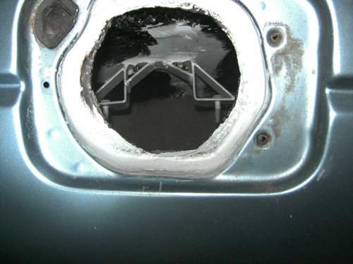

Hallo
In meinem anderen Beitrag ging es ja um Versiegelung der Schweißnähte, ich mache an dieser Stelle mit einem neuen Beitrag weiter da es ja um reine Schweißarbeiten geht.

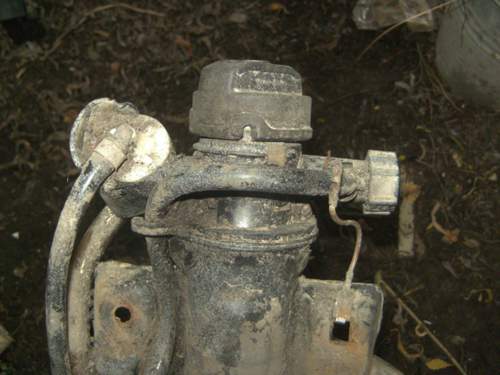

Wie in der Überschrift zu lesen Rostfraß u. Gammel an unmöglicher weil schwer/nicht zugänglicher Stelle.
Von der Kofferraumseite nicht heranzukommen, vom Radhaus nur sehr bescheiden heranzukommen. In der goldenen Mitte sehe ich überhaupt keine Möglichkeit Schweiße oder Flex anzusetzen....
Ich kann ja schlecht den Kotflügel rund um die Tankklappe rausschneiden, bzw den inneren Radlauf der sich unter Kunststoffverkleidung im Kofferraum befindet.
Auch scheint da eine Art Ring oder umlaufender Bund mit Überstand zu sein, überbrückt den Bereich Tankklappe zum Radlauf. Dieser ist von außen gepunktet verschweißt....ist der auch verschweißt am Radhaus?
Im Moment bin ich etwas ratlos wie ich die Sache angehen sollte und für Anregungen dankbar...
Ich lasse mal Bilder sprechen
Gruß Thomas

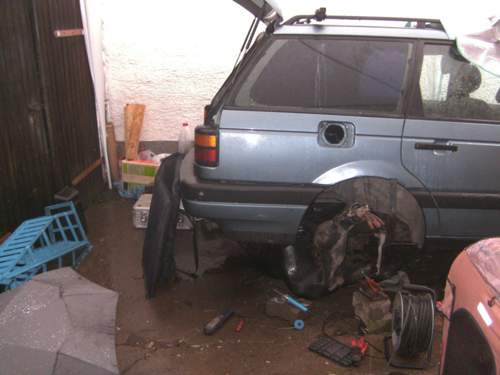

Hallo
@Hans-57
Hast recht, die Rostspickel im Radlauf Kofferraum sind ein sicheres Anzeichen das es durchgerostet ist, Schraubendreher zur Hand, angesetzt und durch wars.

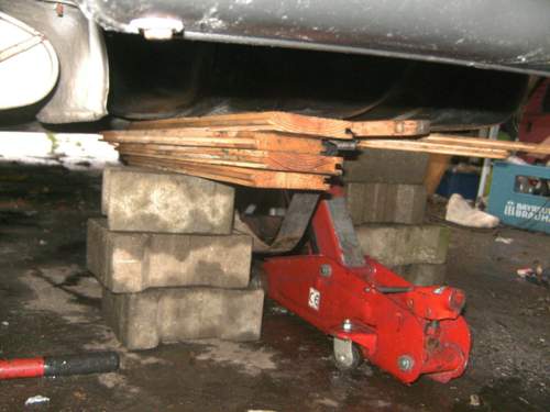

Ich habe mich entschieden auf die Hebebühne zu verzichten, braucht kein Mensch....man schaffe sich etwas Platz und Gut ist.
Die Bremstrommel geht garnicht wenn man sich unter den Radlauf zwängt, also ab mit dem Teil. Etwas mehr an Bewegungsfreiheit für den rechten Flex-Arm wurde ebenfalls benötigt, also noch Stoßdämpfer raus. Es geht, man kommt nun recht Problemlos an den inneren Radlauf Richtung Tankdeckel, auch ohne Serviceöffnung von Innen!
Bisher wurden alle, sämtliche Reparaturen am Passat im Hof durchgeführt, so wird es auch bleiben.
Zum eigentlichen Thema:
Die originale Versiegelung ist so was von dick, unglaublich...teilweise bis zu 3-4mm stark. Man wundert sich das da überhaupt was darunter rosten kann, aber so isses nun mal. Die Reste der Tankhalterung wurde entfernt durch hämmern, biegen, zerren und etwas Schweißpunkte aufbohren. Der Bereich um den Tankdeckel wurde von Innen freigelegt um zu sehen in wieweit der Gammel fortgeschritten ist....Widerlich sage ich nur, widerlich!

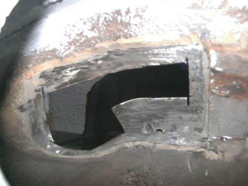

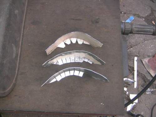

Das obere Repblech zum Abschluß hat einiges an Zeit in Ansruch genommen. Das erste grob, auf die schnelle gebogen um anzutesten ob es so überhaupt funktioniert, die Rundung war nicht so einfach. Das zweite leider zu kurz, das dritte hat gepasst, eingeschweißt und mit Postschutzfarbe eingepinselt.
Weiter ging es mit der Durchrostung zum inneren Radlauf, Gammel rausgeschnitten und neues 1mm Blech per Lochpunkt-Schweißen von innen und außen reingebrutzelt.
Ich bin am überlegen ob ich von innen noch das rausgeschnittene Blech passgenau einschweiße, ebenfalls 1mm, würde dann schön stabil werden um die Tankhalterung zu befestigen/schweißen, man hätte auch innen eine schöne glatte Fläche...mal sehen, aber ich denke schon.
Die Tanköffnung bekommt noch die Rundfeile verpasst um die Rundung sauber herzustellen

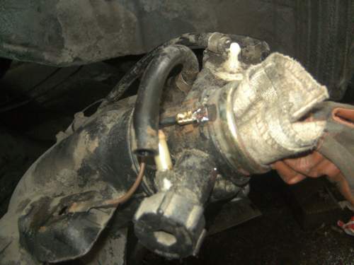

Bühne oder Grube wären schön gewesen, habe ich aber leider nicht...ging auch ohne, bzw musste auch ohne gehen. Heute wurde nicht viel gemacht, ist ja auch Feiertag. Die Repstellen ein weiteres mal mit Rostschutz gespinselt, die Eigenbau Tankhalterung mit Zinkspray behandelt u. sich Gedanken um das Masseband des Tanks gemacht. Der Steckkontakt am Tankstutzen ist ab. Ich gehe davon aus das man an/auf dem Blechring/Lasche löten kann. Eine Flachsteckerzunge soll angelötet werden...mal sehen.

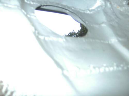

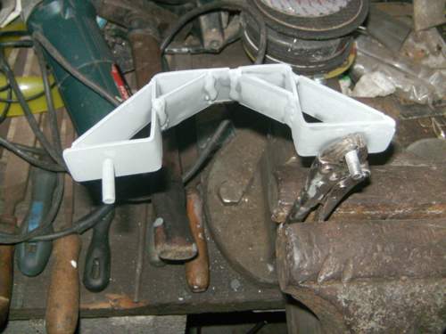

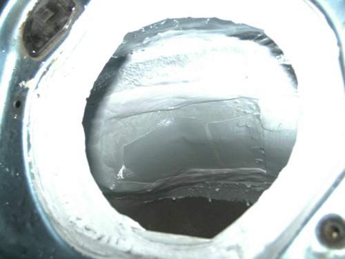

Die Schweißnähte wurden bis auf eine Kante (brauchte ich als Bezugskante für die Tankhalterung) mit Dichtmasse abgedichtet, die Tankhalterung so gut u. genau als möglich angeschraubt und teilweise mit Unterbodenschutz eingeschmiert. Da die Tankhalterung u, die Kante heute erst abgedichtet wurden komme ich erst morgen, nach dem trocknen, zum kompletten UBS.
Die einzige Unbekannte ist die T-Halterung, passen die rekonstruierten Maße sowie die Position?
Durch die Schrauben habe ich aber die Option das Teil ohne Flex auszubauen, erneut anzupassen oder auszurichten u. wieder an zuschrauben.

Die Baustelle konnte ich nun zu Ende bringen. Tank mehrmals ein u. ausgebaut um die Tankhalterung anzupassen, die saß zu weit links und trug zu weit auf. Diese wanderte nach rechts und wurde in der Höhe von 45mm auf 35mm umgebaut.
Das Tankkabel/Tankband wurde an der verbliebenen Blech-Lasche angelötet und endlich der Tank montiert...Hurra.
Demontiertes Zeug wieder eingebaut, als da wären Stoßdämpfer, Bremsstrommel, Bremse entlüften und Plastikzeugs im Innenraum. Die Repstelle im Staufach, alos die Kofferraumseite, wurde mit Fluid Film eingesaut.
Tanköffnung in Wagenfarbe mittels Dose gelackt und Gummidingens rein.....fertig. Mal gespannt wie lange das hält, in diesem Sinne.
