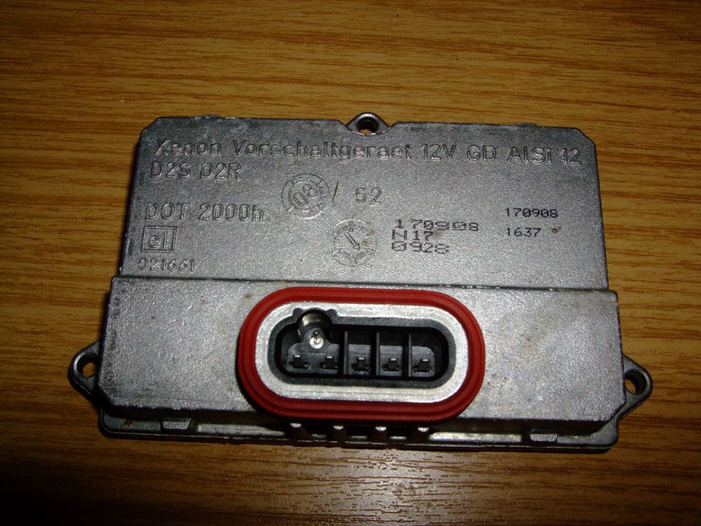

Deine VFL Scheinwerfer haben D2S!!!!
Schlag dir diese gewünschte Variante mal bitte schnell aus dem Kopf.
naja und weil die d2s vom vfl laut forum nicht in die fl scheinwerfer mit led leiste passen will ich mir jetzt d1s besorgen, weil die über die alten steuergeräte laufen und in den neuen scheinwerfer passen, hab mich da vllt ein bisschen unklar ausgedrückt
so gehts doch oder?

Ich dachte Du hast die Beiträge gelesen 😕
Du brauchst auf alle Fälle mindestens den Index K (mechanische Lenksäulenverstellung) oder Index J (elektrische Lenksäulenverstellung). Ohne kannst Du nicht auf Xenon mit LED TFL codieren.
Desweiteren brauchst Du noch:
- D3S Brenner
- D3S Xenon Steuergeräte
- Adapterring zur Befestigung des Brenners
- Leitungssatz vom Brenner zum Steuergerät
Umpinnen nicht vergessen!
Ich weiß ja nicht ob Du dir mal die Xenon Steuergeräte und die Stelle am Scheinwerfer wo das Steuergerät befestigt wird angeschaut hast? Rein von der Bauform passen die nicht, von den Anschlüssen ganz zu Schweigen.
Hier mal der Unterschied der Steuergeräte:
D2S Steuergerät
D3S Steuergerät
