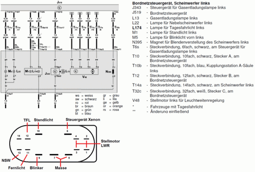

Geht viel einfacher als Kabel zum ILM zu verlegen.
Also einen Neuen Anschluss auf PIN 8 Scheinwerferkabelstecker anbringen (ist nicht belegt) und ihn mit PIN 11 verbinden (Y-Verbindung).
Könnt ihr selber am Scheinwerfer ausprobieren im ausgebauten zustand. Funktioniert. Masse PIN 7 ist ja allen klar.

ja klar geht das, habe auch zuerst mit dem gedanken gespielt.
habe aber dann gesehen wie dünn die leitung (0,35) vom Magnet für die Blendenverstellung ist
glaube nicht das du lange mit fernlicht fahren wirst, bis der Scheinwerfer abfackelt.
Ist nicht umsonst ein 1,0 Kabel für den Zusatzscheinwerfer angegeben, gehen ja auch 55Watt drauf.
Hab gerade nachgeschaut. Sind beide 1,0 Leitungen. Schau nach.
Könnte man ja auch zusätzlich mit einer Sicherung absichern.
Die 0.35 geht von PIN12 zur Platine
vom N395 (magnetverstellung der Blende) am Stecker T14/11 sowie wie du es vorhast geht ein 0,35 kabel zu BNSTG
siehe bild ist zwar vom Rs6 Sw aber beim FL ist es das selbe
Scheinwerfer-rs6-20012
OK da hast du recht.
Aber im Scheinwerfer selber sind 1,0 Leitungen.

Ist original ab Werk so, ist der Zusatzscheinwerfer fürs Fernlicht, dann leuchtet bei Fernlicht einmal Xenon-Fernlicht und der Zusatzscheinwerfer. Man muss von jedem SW ein Kabel mit 1,0 Querschnitt zum Bordnetzsteuergerät ziehen.
Habe jetzt den Schaltplan für die FL SW ohne Kurvenlicht, also den Zusatzscheinwerfer schliesst man so an:
Scheinwerfer links:
Am linken SW-Stecker T14/Pin8 zum Bordnetzsteuergerät am 10-poligen Stecker an Pin8 (T10/8)
Scheinwerfer rechts:
Am rechten SW-Stecker T14/Pin8 zum Bordnetzsteuergerät am 10-poligen Stecker an Pin2 (T10/2)
also wer lust hat kanns ja mal ausprobieren.
Weiss nicht ob es am Bordnetzsteuergerät mit Index "K" funktionieren wird und ob mal den Fernlichthebel vom Facelift haben muss.
Habe selber FL SW nachgerüstet ohne KL und das BNSTG mit Index "K", habe aber i.M. keine zeit um es auszuprobieren.
Also freiwillige vor;-)
Reparaturkabel mit 2 Pins für Stecker am Bordnetzsteuergerät 1x 000 979 135 E
Reparaturkabel mit 2 Pins für Stecker am Scheinwerfer 1x 000 979 133 E
