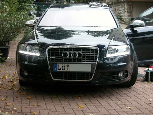

Hallo zusammen. Habe auch erst für einen Kumpel die RS6- Scheinwerfer verbaut. Ohne umpinnen ( habe wirklich KEINE Lust den Innenraum zu zerlegen und ein anderes Bordnetzsteuergerät zu kaufen - man kann auch an der falschen Ecke sparen !!! ). Einfach die Adapter von CAR-CREATIV bestellt - die sind mit originalen Steckern versehen - einfach zwischen die Scheinwerfer-Zuleitungen stecken - Klemme 15 mit kleiner Sicherung anschließen und alles ist prima. In der GUTEN FAHRT April 2009 war ja der entsprechende Artikel dazu drin.
Keine Fehler im Steuergerät, alle Funktionen sind so wie sie sein sollen ( abdunkeln beim Blinken usw... ). Kann ich nur empfehlen. Ist eine saubere Sache.

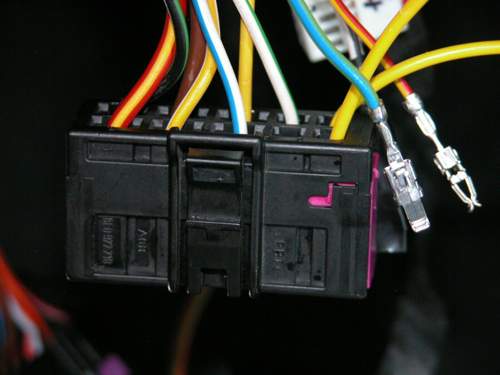

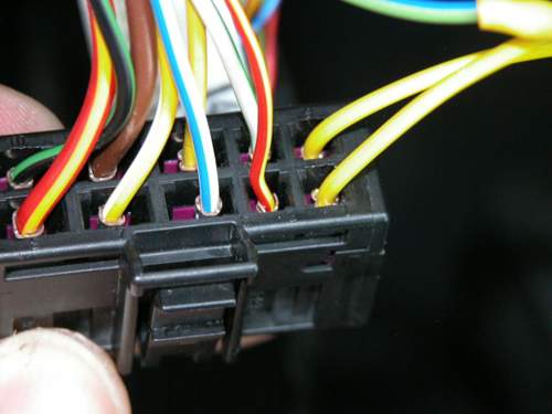

Das Umpinnen ist absolut nicht schwer und die einzig vernünftige Lösung, meine Meinung
UND NOCHEINMAL!!!
WAS IST UMPINNEN????????????????????
Hallo
Umpinnen heisst, dass Du am Stecker A und C, die zum "Leistungsmodul Bordnetz" gehen, die Kabelbelegung ändern musst. Der Begriff "Umpinnen" kommt daher, dass an den einzelnen Litzen vom Kabelbund sog. Pins angepresst sind, die in das Steckergehäuse am Ende des Kabelbundes gesteckt werden (siehe Fotos). Diese Pins stellen dann den Kontakt zwischen Litze und Pin im Leistungsmodul her.
Gruss
plgr65
P.S.: Meine LED´s brennen nun :-))
