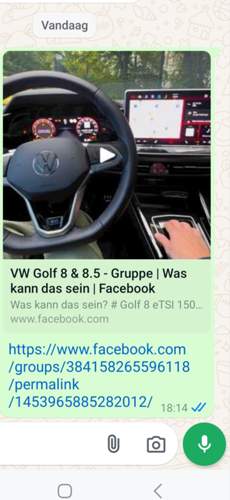

Ich habe auch einen Golf 8 Facelift und dieser startet auch nicht mehr wenn ich nach dem Fahren den Wagen kurz ausmache und neu starten möchte.
Es kommen auch sämtliche Fehlermeldungen (ich glaube alle die es gibt) vom Golf 8 Facelift.
Dann lasse ich den Wagen ca. 10-15 min verschlossen stehen und erst dann startet der Wagen wieder.
Ich habe es eine Stunde versucht vor den 15 min stehen lassen den Wagen zu starten, ohne Erfolg. Mit beiden Schlüsseln, als Gast und als Hauptnutzer und keine Privatsphäre und der Globus war weiß und nicht ausgegraut.
Ich habe die neue Software auf meinem Golf 8 Facelift 2460.
Ich habe vor einer Stunde auf Facebook Vw Golf 8. 8.5 ein Video von einem VW Golf 8 Facelift mit vielen Fehlern beim Starten gesehen, warst du das?

Ja das war ich.
Es ist entfernt, nicht das es eventuell Probleme gibt mit dem Urheberecht.
@Sternjunge71 Ich habe es nun ein paar mal getestet. Und festgestellt, dass es nur auftritt wenn ich nicht angeschnallt bin. War ich angeschnallt, konnte ich dieses Phänomen nicht mehr beobachten. Unangeschnallt dagegen oft. Meistens habe ich erst den Motor gestartet und dann erst angeschnallt. Nun mache ich es umgekehrt. Die Fehlermeldungen traten bisher 3x auf, jeweils nach einem Software Update.
