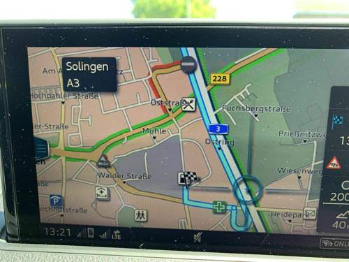

Hat jemand von euch auch schonmal bemerkt, dass das neue MIB3 Navi viel weniger anzeigt und „weiss“ als das ältere MIB2? Heute hat mich das Navi z.B in eine gesperrte Strasse fahren wollen, Sperrung besteht seit März! Zum Vergleich im A3: Sperrung wird angezeigt und auch die Route richtig berechnet.
Ausserdem hat der Tempomat jetzt immer öfter die Macke, dass er in einer T30 Zone plötzlich auf 50 beschleunigt (genau vor einem mobilen Blitzer, Foto gemacht!) oder auf einer 70er B-Strasse ausserhalb der Ortschaft plötzlich auf 100 springt, beschleunigt und nach wenigen Sekunden wieder auf 70 geht.

Hier die Navi Anzeige,
1. A4 mit fehlender Sperrung der Abfahrt und unmöglicher Route
2. A3 mit Sperrung und korrekter Route (Anfahrt von Süden)

Das ist alles richtig und kein Fehler im MMI.
Im Bild 1 ist dein Online Traffic nicht aktiv (keine Verbindung zum Audi Server bzw Login Problem).
Ohne online Traffic, gibt's auch keine Stau, Sperrungen etc im MMI. Da kein TMC mehr vorhanden ist ab MIB3.
TMC pro wurde abgeschaltet. Glaube sogar ganz TMC.
doch, der Wagen war heute mal den ganzen Tag Online! Auf dem Bild ist die Anzeige weg, weil ich den Kartenausschnitt manuell angepasst habe (Position und Grösse), sieht man am Symbol links unten (Kreuz mit Pfeil). Wenn man da drauf drückt, springt die Ansicht wieder in den Normalmodus. Da bin ich zu Anfang auch immer reingefallen, wenn man manuell die Karte verschiebt.
Stand da auch online unter dem traffic symbol?
Ja klar, bin grade nochmal zum Auto, trotz TG nach ca 2 Min Online mit Verkehrsinfos, aber diese Sperrung ist definitiv nicht da, andere in der Nähe schon.
