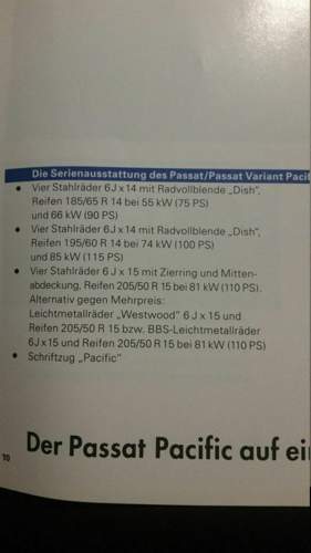

Z.z die Originalfelgen die es für dehn Passat 35i gibt ,
Gruß Passini
Passini, irgendwie schreibst Du hier ziemlichen Müll. 😠
Aus dem unscharfen Bild von Deinem Fahrzeugschein kann ich folgende Reifengrößen entziffern:
185/65 R14 85H
195/60 R14 85H, beide auf Felge 6Jx14H2
195/55 R15 86H auf Felge 6Jx15H2 oder 6 1/2Jx15H2
205/50 R15 85H auf Felge 6Jx15H2
Von 185/55 R15, 185/60 R14 oder 195/65 R14 steht da überhaupt nichts, das musst Du geträumt haben!
Die Ordnungsmacht durfte also auch nur die gleichen, hier bereits geposteten, Reifendimensionen fahren wie wir Normalverbraucher. Nämlich die, die der Hersteller für diesen Fahrzeugtyp freigegeben hat, auf diese bezieht sich nämlich die Betriebserlaubnis.
Du solltest auch den Hinweis von @der_davos auf das Erlöschen der Betriebserlaubnis und damit des Versicherungsschutzes ernst nehmen. Das ist nämlich nicht Wurst, im schlimmsten Falle kann Dich das bis ans Lebensende ruinieren.
Hör also bitte auf, den Leuten hier gefährliches Halbwissen zu vermitteln.

Mal ein Auszug aus dem Prospekt des Passat Pacific von Mai 1996
