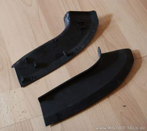

kann mir einer der hier umgebaut hat helfen , wo kriege ich die teile jetzt her ? Sind die Abdeckungen zwischen den äussenren leuchten , Karosse und inneren Leuchten. nummer ist 4f5853268 , iat aber von vfl , bräuchte welche vom fl. habt ihr die Abdeckungen auch ?

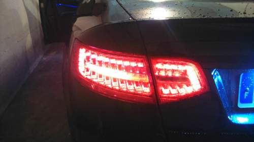

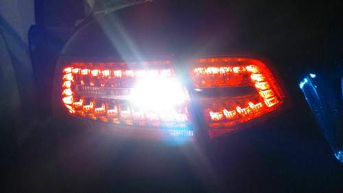

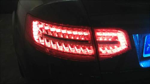

Hallo Jungs,
so mein Heckumbau auf Facelift ist so gut wie Fertig.
Der Anschluss und die Codierung auf Avant funktioniert ohne Probleme oder Fehlermeldungen im FIS.
Wenn man weiss welches Kabel was nachher ansteuert, ist das nur halb so wild.
So hier die Pinbelegung des 10 Poligen Steckers an den VFL Rückleuchten.
Meine orig. Rückleuchten waren die mit den LED Bremslicht, daher ist bei mir bereits auf Highline codiert.
---> Rückleuchte Fahrerseite aussen im Kotflügel:
Neuer Stecker 6 polig / (alter Stecker 10 polig)
Pin 1 = Masse / (Pin 7 vom alten Stecker in Pin 1 des neuen)
Pin 2 = Rückfahrlicht / ( Pin 10 vom alten Stecker)
Pin 3 = Blinker links / (Pin 1 vom alten Stecker)
Pin 4 = Licht aussen / (Pin 6 vom alten Stecker)
Pin 5 + Pin 6 = Bremse aussen / (Pin 2 vom alten Stecker)
---> Rückleuchte innen Heckklappe Fahrerseite
Neuer Stecker 4 polig / (alter Stecker 10 polig)
Pin 1 = Masse / (Brücke von Pin 7 vom alten Stecker)
Pin 2 = Licht innen links / *** (Brücke von Pin 6 Licht aussen links des alten Steckers gezogen) ***
Pin 3 = Bremse innen / (Pin 8 vom alten Stecker)
Pin 4 = NSL / (Pin 4 vom alten Stecker)
---> Rückleuchte Beifahrerseite aussen im Kotflügel:
Pin 1 = Rückfahrlicht / (Pin 2 vom alten Stecker in Pin 1 des neuen)
Pin 2 = Masse / ( Pin 3 vom alten Stecker)
Pin 3 = Licht aussen/ (Pin 6 vom alten Stecker)
Pin 4 = Blinker rechts / (Pin 9 vom alten Stecker)
Pin 5 + Pin 6 = Bremse aussen / (Pin 10 vom alten Stecker)
Pin 1 = Masse / (Brücke von Pin 3 vom alten Stecker)
Pin 2 = Licht innen rechts / *** (Brücke von Pin 6 Licht aussen rechts des alten Steckers gezogen) ***
Pin 3 = Bremse innen / (Pin 4 vom alten Stecker)
Pin 4 = NSL / (Pin 8 vom alten Stecker)
Beleuchtung funktioniert komplett ohne Fehlermeldung und ohne irgendwelche Widerstände oder ähnlich zu verbauen.
Das einzigste nicht originale ist, dass das Standlicht für die Inneren Leuchten in der Heckklappe von dem Standlicht der äusseren Rückleuchten gebrückt wurde.
Es gibt aber dennoch keine Fehlermeldungen im FIS.
Sobald ich allerdings weiss, welches Kabel vom Komfortsteuergerät für die Heckklappenrücklichter Standlichtbeleuchtung zuständig ist, werden die beiden Kabel einfach nachgezogen.
Also es geht doch. Man muss nicht unbedingt ein neues Komfortsteuergerät holen.
(PS: Dieser Beitrag soll nur eine Hilfe sein. Für evtl Schäden oder Unterschiede der einzelnen A6, übernehme ich keine Haftung.)
