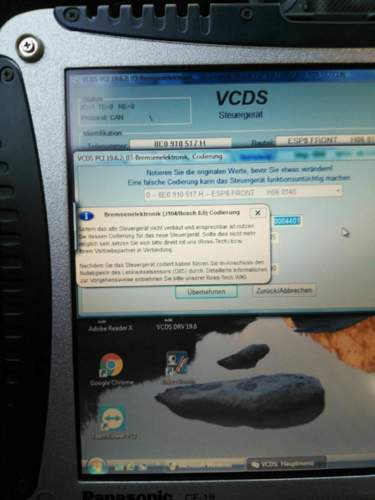

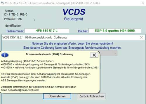

Hallo Leute,
da ich meinen ABS-Block getauscht habe stimmt die Codierung nicht mehr. Die alte Codierung auch nicht, da ich auf Automatik umgebaut habe.
Also suche ich entweder eine Codierliste mit den möglichen Codiermöglichkeiten oder jemanden mit ähnlicher bzw. gleicher Ausstattung. Ich denke folgende Dinge könnten dabei Relevant sein.
-Audi A6 4F
-Modelljahr 2007
-Limousine
-Quattro
-3.2 FSI (AUK)
-6-Gang Tiptronic (HAV)
-Bremse S-Line (17")
-Stahlfedern S-Line (nicht Luftfahrwerk)
-Distanzregelung
-Anhängerkupplung
Da ich längerfristig auch auf Luftfahrwerk umbaue könnte ich die gleiche Codierung aber noch mal mit Niveauregulierung benötigen.
Adresse 03: Bremsenelektronik Labeldatei: DRV\4F0-910-517.lbl
Teilenummer SW: 4F0 910 517 C HW: 4F0 614 517 C
Bauteil: ESP 8.0 quattro H05 0090
Revision: 00000000 Seriennummer: 00000000000000
Codierung: 0000415
Betriebsnr.: WSC 02325 785 00200
VCID: 244041F9E7162D6465-8070
Ich vermute, dass die Codierung sich wie folgt zusammen setzt.
ESP-Variante:
Austtattung:
Anhängevorrichtung:
Wäre super wenn sich da jemand mit gleicher oder annähender Ausstattung melden würde und mir seine Codierung mitteilen.

Wird dir die Liste nicht angezeigt wenn du ins Steuergerät gehst ?
Hast du auch keinen alten Fehler Scan von deinem Auto ? Da sollte sich was drin stehen ;)
Alten Code auslesen, wenn möglich, und eigentlich zeigt VCDS die Codes für die Ausstattungsmerkmale an und dann rechnest den Wert für das Merkmal "Automatikgetriebe" von deinem Code ab und tippst den ins neue Steuergerät.
Ich mache gleich mal ein Bild von der Übersicht
Themenstarteram 6. Juli 2018 um 14:38
Die gibt es eben nicht beim Bremsensteuergerät. Beabsichtigt von Ross-Tech weggelassen. Meine alte Codierung nützt mir nichts, da ich auf Automatik umgebaut habe.
Aber ich habe schon versucht ein wenig zu Rätseln.
Ausgehend davon, dass die Codierung sich wie die meisten aus X² ergibt, also vom Binärsystem zum Dezimalsystem umgewandelt, habe ich folgende Liste bis hin zur Anhängerkupplung erstellt.
+0000001
+0000002
+0000004
+0000008
+0000016
+0000032
+0000064
+0000128
+0000256
+0000512
+0001024
+0002048
+0004096 = Vermutlich Schaltgetriebe
+0008192
+0016384 = Anhängerkupplung nicht verbaut oder kein Steuermodul für Anhänger/Anhängersensor (J345)
Natürlich ist fragwürdig ob alles so möglich ist. Jedenfalls habe ich versucht mit meiner alten Codierung, der neuen Codierung und der Codierung von einem anderen A6 ein wenig herum zu probieren.

OK, schade. Beim A4 B5 gab es die Codierungen noch angezeigt. Beabsichtigt würde ich nun nicht sagen, ich habe ab und an eher das Gefühl, dass niemand mehr Zeit hat, um die ganzen Codes rauszufinden und es müssen dann auch ausreichend User die Daten ihrer Steuergeräte an RossTech senden.

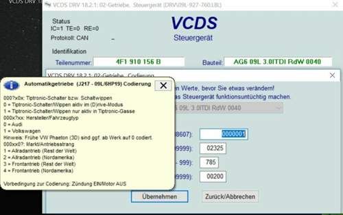

Du kannst aus Deiner alten Codierung aber einiges ableiten... vielleicht helfen Dir folgende Bilder weiter
Codierung-getriebe
Codierung-bremse
Themenstarteram 7. Juli 2018 um 8:51
Danke aber genau das habe ich auch nur...

Bremsensteuergerät. Ich habe es hin bekommen, allerdings mit ODIS bzw. VAS.

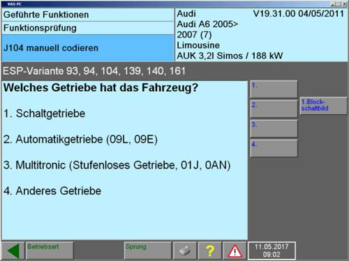

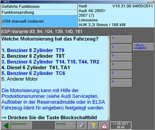

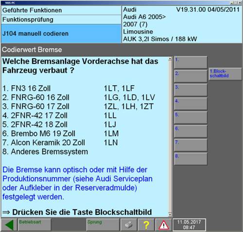

Die Codierung ist etwas anders aufgebaut. Wichtig sind folgende Faktoren. Die Bremse, der Motor, das Fahrwerk und die Anhängevorrichtung. Ich habe von der gesamten geführten Codierung Bilder erstellt. Diese stelle ich nachher gerne zur Verfügung.
Ich bedanke mich trotzdem wegen euren Bemühungen.

Wichtig sind folgende Faktoren. Die Bremse, der Motor, das Getriebe, die Anhängevorrichtung und die Federungsart
Das Getriebe habe ich noch vergessen.

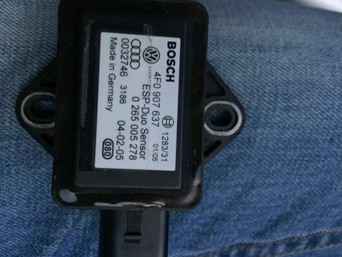

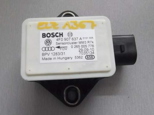

Ich hatte anschließend immer noch die ESP-Sensoreinheit (G419) als unplausibles Signal. Vermutlich funktioniert er nicht im Zusammenhang mit einem ACC ABS-Block. Jedenfalls habe ich den kurzer Hand auch umgebaut und anschließend war der Fehler auch weg.
Mein Bremsensteuergerät ist nun mit 0004513 codiert.
Hier sind wie versprochen die Bilder zur Codierung.
1. Bremsanlage
2. Motorisierung
3. Getriebe
4. Anhängevorrichtung
5. Federungsart
6. Abschluss
Wie die Codierung sich aber genau zusammensetzt, also welche Werte in VCDS addiert oder subtrahiert werden müssen, weiß ich nach wie vor nicht. Damit muss ich mich auch ehrlich gesagt nicht mehr beschäftigen.

@Twosmoker, darf ich fragen was du wegen der G419 umgebaut hast?
Der gleiche Fehler steht bei mir auch drin nachdem ich ein ACC Bremsensteuergerät eingebaut hab...
Themenstarteram 12. März 2019 um 19:35
@Audi2.8V6 auf einen andere ESP-Sensoreinheit. Diese sitzt unter der Mittelarmlehne. Zu erreichen über die hinteren Luftausströmer am Tunnel Die Teilenummern weiß ich nicht mehr genau, jedenfalls gibt es die mit einem weißen Deckel und einen schwarzen. Vorher war einer mit weißen Deckel verbaut, jetzt mit schwarzen. Kann aber nicht mit Sicherheit sagen, dass die Farbe des Deckels ausschlaggebend ist. Müsste ich bei Gelegenheit mal nachsehen.
