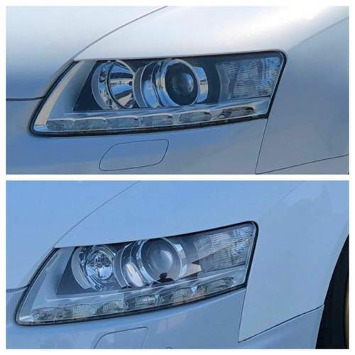

Falsch. Beim A6 FL gab es nur Halogen oder Bixenon.
Das Bixenon war jedoch nochmals unterteilt in mit oder ohne Abbiege/Kurvenlicht.
Beim Bixenon ohne Abbiege/Kurvenlicht diente eine H7 Birne als zusätzliches Fernlicht.
Vermutlich meinst du den Vorgänger A6 also den 4B. Den gab es von 1998 bis 2002 mit normalen Xenon. Erst mit dem Facelift ab 2003 wurde da Bixenon eingeführt.
Edit:
Schau dir das Foto an. Oben siehst du einen FL A6 mit Bixenon, unten siehst du einen FL A6 mit Bixenon inklu Abbiege/Kurvenlicht.
