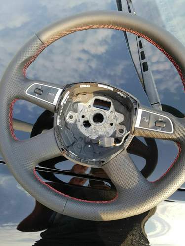

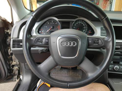

moin moin,
wie ich gelesen habe sollte das ja ohne probleme passen.
allerdings lese ich immer das der airbag mit getauscht werden soll.
ist der beim facelift anders?
konkret geht es um ein 4 speichen lenkrad( hab selber 4 speichen mufu).
hab ein schönes neu bezogenes gefunden vom facelift bj 2011 mit perforierten leder und chrom um die mufu tasten. allerdings ohne airbag wo ich dann meinen verwenden wollte.
mfg
Themenstarteram 17. Juni 2018 um 9:52
so, hier einmal vorher nacher bilder.
mir gefällt es und es lässt sich auch sehr schön anfassen.

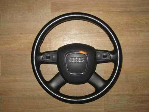

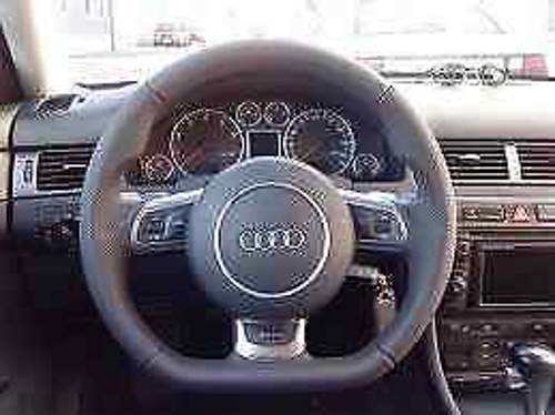

@StefanXL schrieb am 16. Juni 2018 um 10:41:53 Uhr:
mhh, ich hab mir jetzt mal diverse bilder im direkt vergleich angeschaut und kann optisch bis auf die chrom mufu tasten keinen unterschied zu meinen sehen. reden wir vieleicht aneinander vorbei?
die runden airbags sind doch ab 4 g oder täusche ich mich.
Ja, Du täuscht Dich !
Bild1 VFL
Bild 2 FL (abgeflacht oder rundes Lenkrad möglich)
Vfl-lenkrad
Fl-lenkrad
Themenstarteram 16. Juni 2018 um 9:03
jo da ist es eindeutig.
mhh komisch das die 4 speichen lenkräder sich so ähnlich sehen.
naja wenn denn da auch unterschiede sind, dann verwerfe ich das wieder.
das eine ist nun abgeflacht , das was ich mir ausgesucht hatte war ein normales.
aber finde schon das die sich sehr ähnlich sehen.
danke für deine mühen
Bild-2
Bild-1

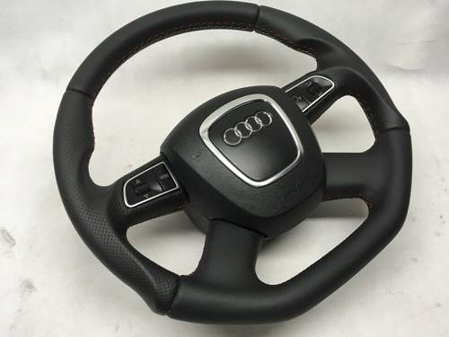

@StefanXL
Die Airbags der beiden 4-Speichen-Lenkräder auf deinen Fotos passen jeweils auch in das andere Lenkrad. Kann man also tauschen.
Ich würde beim neu bezogenen Lenkrad nur aufpassen, dass die Abflachung unten nur aufgeschäumt und nicht durch Zerstörung und Umbau realisiert wurde.
Stichwort: ABE

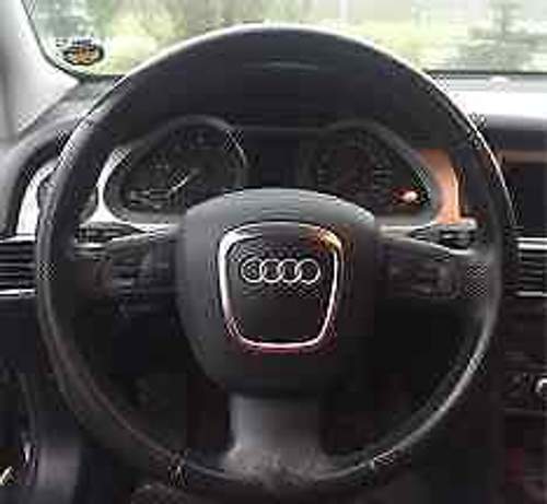

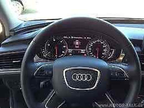

@derSentinel
Das letzte Foto von dir zeigt kein 4-Speichenlenkrad vom 4F, sondern vermutlich vom 4G!
Das 4 Speichen vom 4f sieht genauso aus, habe eine hier liegen... Anders sind nur die Chrom umrandungen der Schalter.
Fakt ist das der Luftsack vom 4 nicht auf ein 3 Speichen passt !

@ZZ22 schrieb am 16. Juni 2018 um 12:18:53 Uhr:
@derSentinel
Q7 4L, ist bei meinem Vater drin.

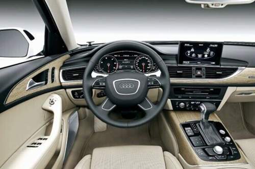

@pfrumt schrieb am 16. Juni 2018 um 12:36:34 Uhr:
@derSentinel
Lenkrad und Cockpit sind definitiv vom A6 4G! ;-)
