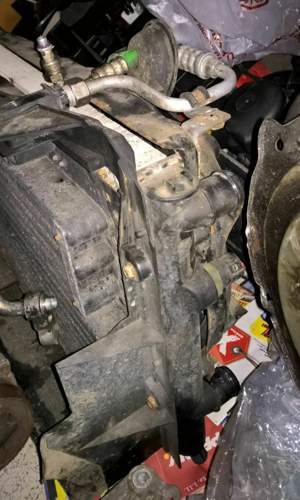

Hat bzw kann mir mal jemand ein Foto machen wo man den Verlauf der Kühlerschläche sieht beim 2L mit Klima.
Beim VR Kühler liegt ja ein und ausgang vom Kühler genau auf der anderen Seite.
Der obere geht vom vorderen Stutzen zum Kühler . Anschluss Fahrerseite.
Der untere geht zur Wasserpumpe.
Anschluss Fahrerseite mit steck Kupplung.
Vielleicht hilft das Bild was. Bessere kann ich morgen machen.
Du bist meine Rettung !!!!!
Morgen reicht mir dicke zu oder am Wochenende.
Gerade der verlauf des unteren Schlauches ist für mich interessant, da muss es noch einen Halter geben !!!
Wenn Du noch Teilenummern der Schläuche oben und unten ausmachen kannst wäre auch super.

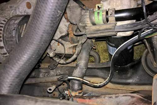

Kannst Du auch mal nachsehen ob die Leitung zum Komressorstecker grün/braun auf höhe Getriebe die Farben wechselt?
Agg
Agg2
Vr
Mit Teilenummern tu ich mich immer bissel schwer. Wenn Nummern auf den Schläuchen stehen mache ich Bilder.

Habe heute ne neue Wasserpumpe verbaut. Dabei paar Bilder für Dich gemacht.
Dankeschön !!!!!
Hast Du auch den Stecker an Deinem Kabelbaum ?
Nein.
Am Kompressor kommt braun und grün/schwarz an.
