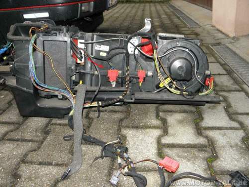

Ach Eric, du solltest mal lesen was du schreibst!!! Ich hab dich wegen den Kabelfarben zitiert/interpretiert. Und da du ja immer alles besser weißt, hab ich hier mal ein Foto für dich. Dort solltest selbst du erkennen, dass die Kabelfarben am Stecker weiss werden. 😉
Klima
Das ist echt doof gemacht, weil jeder normale denkt, rot zu rot und schwarz zu weiß. Gehört aber wirklich anders😉
