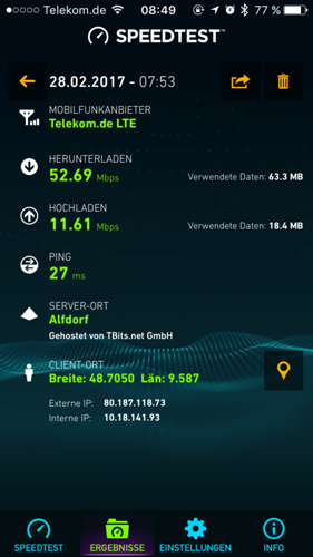

Im Speedtest (www.fast.com) kam ich gestern auf knapp 5 MBit/s (Telekom-SIM, LTE).
Für Musik-Streaming genügt das. Als WLAN-AP insbes. für mehrere Clients wird es aber knapp. 🙁
5MBit/s oder 5MB(yte)/s?
Bei 5MByte/s wären es 40MBit/s was es dann auch rechtfertigt es LTE zu nennen.
5MBit/s sind ja nur noch 0,625MByte/s - und wäre somit nicht mal HSPA was bis knapp 15MBit/s kann...

Leider 5 MBit/s.

Ich hab heute bei mir auch mal einen Test durchgeführt. Einmal mit Telekom LTE Sim Karte im A3 (theoretisch 300Mbit möglich) und einmal per Iphone SE mit derselben Simkarte.
So wie es aussieht, scheint beim Audi da kräftig was zu limitieren, zumindest kommt da echt nicht viel dabei rum...
