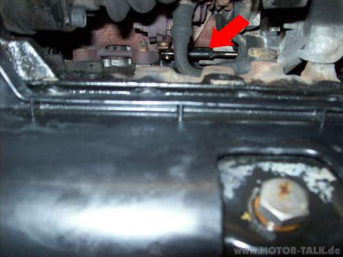

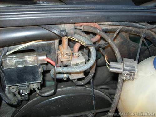

Hallo Sammy!
Da stellt sich doch erstmal die Frage, was da für 100 € gemacht werden soll.
Das Wastegate bekommst Du mit etwas Geduld und Geschick selbst wieder
gängig, das N 75 zu tauschen ist auch kein Akt.
Gruß Eiche.
Aha ok!!! Das N75 (Ladedruckregelventil) hab ich schon getauscht.
D.h. es kann ja nur am Gestänge liegen, oder? Und wie genau bekomm ich das wieder gängig?
Ich weiß leider gar nicht wo das sitzt und wie ich da ran komme...
An das Gestänge kommst Du nur von unten dran und auch das recht bescheiden,
geht aber. Mit geeignetem Hebel gegen die Kontermutter abstützen und dann
immer wieder bewegen und ja, es braucht Geduld.
Das Ladedruck-Regelventil sitzt an der Spritzwand über dem BKV.
Was genau wollte denn die Werkstatt nun machen?
Gruß Eiche.
Wastegategestaenge-1
Ladedruck-regelventil
Gut, vielen Dank! Ich werde das heute gleich mal versuchen gängig zu bekommen und berichte dann...
Also hab das Gestänge wieder fit bekommen aber es ist immer noch nicht besser...
Ist vielleicht der Turbo im Eimer?
Am besten gehe ich einfach in die Werkstatt und lass das machen.
Trotzdem Danke für die Tipps.
Sammy
