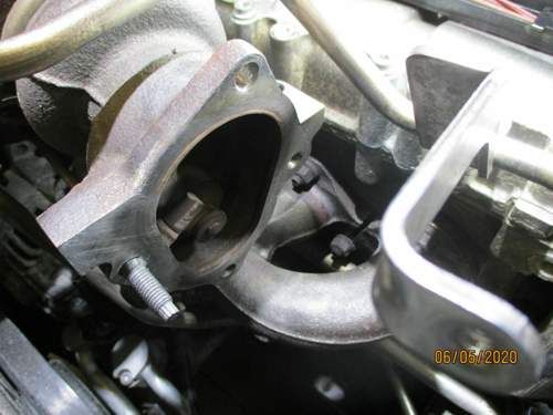

Anbei die Bilder.
Was haltet Ihr davon?

Wow! Die Dichtung und die Kolben sehen abgefahren aus. Soweit man die Zylinder sieht, sehen die erstaunlich gut aus. Nur auf 2 Bildern ist ein winziger vertikaler Strich zu sehen, kann aber auch an der Optik liegen und da is gar nix.
Man weiß wirklich erst mehr, wenn er auseinander ist.
Das mit den Bolzen am Lader ist normal, ich hatte damals Glück und hab sie grad so rausbekommen.
Hab heut auch am Auto geschraubt und von ca. 30 Schrauben hat einen einzige keinen Stress gemacht. Bin Mittags los und hab ne Flex gekauft. Dieser Schrauben-Stress gehört irgendwie dazu.
Danke für deine Einschätzung.
Die Dichtung ist natürlich extrem. Keine Ahnung wo das eine Viertel hin ist, wahrscheinlich geschmolzen und durch den Kat durch. Ob ein Schaden dadurch entstanden ist weiß ich nicht. Ebenso die Dichtung vom Abgaskrümmer war viereckig, anstelle rund, wie es sein müsste.

Bezüglich der Kolben, sieht das schon hart aus. Man sieht deutlich, dass große Hitze ein wesentlicher Faktor ist. Ein Grund mehr Kolben zu holen, die hitzebeständiger sind. Wegen den Zylindern kann ich mangels Wissens kein Urteil fällen. Wenn die trotz fast immer Vollgas sehr gut aussehen, kann ich mir vorstellen, dass ein Ölwechsel alle 10.000 km und frühzeitiges wechseln von Zündkerzen (alle 15 bis 30.000 km je nach Bild) die Kolbenringe ebenfalls gut sauber gehalten haben.
Verkokungen sind jetzt keine im Übermaß zu sehen gewesen. Aral Ulitmate und ab und zu das Lambda Otto scheinen doch zu wirken 🙂.
Zumindest ist der Hohnschliff an den aufgenommenen Teilen der Zylinderwände gut erkennbar. Wenn z.B. defekte Einspritzdüsen den Zylinder "überschwemmen" insbes. zum falschen Zeitpunkt, wird der Schmierfilm abgewaschen und die Zylinder können stellenweise blank (ohne Hohnschliff) erscheinen. Da die blanken Stellen kaum Öl halten können ist das ein Selbstläufer.
Deinen Schäden an den Kolben wird man mit der Auswahl des Kolbenmaterials nicht beikommen. An diesen Stellen haben sich vom Blowby mitgerissene Ölpartikel, evtl. vermischt mit Kraftstoff irregulär entzündet. Sowohl der dabei entstehende Druckverlauf, als auch die dabei punktuell entstehenden Temperaturen vernichten die Motoren. Alu schmilzt bei 660 Grad, egal ob geschmiedet oder gegossen. Es handelt sich wie bei LSPI um eine irreguläre Verbrernnung und eine Unterart des Klopfens. Die Klopfregelung wird nicht aktiv wenn der Vorgang ausserhalb des Überwachungsfensters der Klopfsensorik stattfindet. Die Klopfsensoren sind simple Mikrofone, die für jeden Zylinder nur in einem bestimmten Kurbelwinkelbereich aktiv, also angeschaltet sind. Überspitzt ausgedrückt sollen sie ja nicht beim Überfahren von Kopfsteinpflaster die Zündung und den Ladedruck zurückregeln.

Nun, nachdem ich mir die Bilder gestern nochmals angeschaut habe, sah das vom Schadbild her aus wie eine klopfende Verbrennung... Auch wegen dem Blowby, frage ich mich, ob man da nicht was machen kann?
Was könnte man hier machen? Sollte ich zum Tuner fahren und sagen, programmiere mir dies und jenes, damit da nichts passiert? Über LSPI habe ich mich auch eingelesen und kann mir schon vorstellen, dass durch den Druck, den der Kompressor bei niedrigen Drehzahlen ausübt, es zum LSPI kommen kann. Aber ich schätze Schrottwagen schon so ein, dass die da was präventiv gemacht haben, sonst müsste ja absolut jeder 1.4 TSI hochgehen.
Nicht als Allheilmittel, aber als nützlich gegen LSPI wird Motoröl nach API SN+ angesehen. Konstruktiv wäre ein geringes Laufspiel und Kolbenringe und Abstreifringe, die ihrer Funktion auch auf Dauer nachkommen. Geringes Laufspiel ist nur machbar, wenn die Kolbentemperaturen nicht aus dem Ruder laufen, was sie beim 1.4 TSI offensichtlich grundsätzlich tun. Dann kann man nur mit geringen Ausdehnungskoefizienten (Stahleinlage?) und/oder verbesserter Kolbenkühlung (von untern Öl, von oben anfetten).
