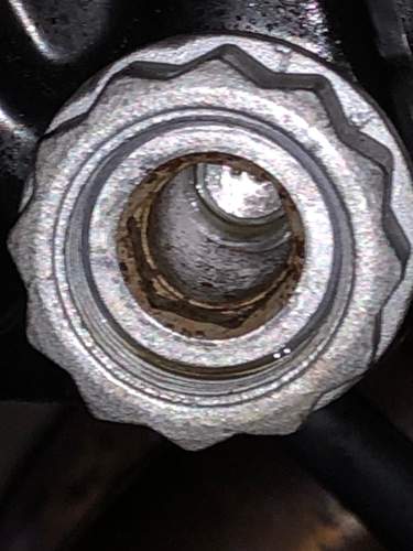

Hallo, kürzlich ist mir auf der linken Seite die vordere Motorbefestigungsschraube abgerissen.
Es fing damit an das ich zwei Sturzpads anbringen wollte. Also erst mal eine Schrauben gelöst.
Pad passt nicht. (AliExpress) Ok, Schraube gesäubert, Silikonspray drauf, wieder eingebaut.
Die Nächste Schraube ebenso. Da man sagt das diese Schrauben oft festgammeln dacht ich mir, auch die vordere auf der linken Seite mal raus und auch kontrollieren.Lies sich auch lösen, wunderbar,
Nach einer halben Umdrehung ging es schwer,also aufhören. Wieder versucht reinzudrehen ging schwer bis gar nicht. W40 gesprüht. Mal mit Hammer auf die 50 er Torx Nuss geklopft. Dann versucht immer hin und her zu drehhen. Schraube war irgendwie fest.
Ab und zu fühlte es sich an als ob Sie sich langsam löst.
Aber Nein, ist leider abgerissen, genau an der Stelle wo das Gewinde an der Schraube anfängt. Bin begeistert.
Habt Ihr ähnliches erlebt, was am besten tun.
Ausbohren, Helicoil, oder durchbohren und längeren Bolzen rein und Mutter drauf, wäre möglich.
Roman beendet ;-)
Euch eine schöne Zeit.

Diese zwölfzackige Mutter kann man abdrehen, oder? Ansonsten sieht die Schraube recht dick aus. Da würde ich mit einem kleineren Bohrer vorbohren. Pass ja auf, dass du den Linksausdreher nicht abbrichst. Nimm den dicksten der geht.
Diese 12-zackige Mutter ist die Konter-/Einstellmutter. So wie das aussieht ist die Schraube ab der Gewindhülse abgerissen.. Siehe Grafik zuvor.
Andere Schraube rausdrehen, Länge messen, ...

Ich kann das bildlich nicht genau deuten, kenne das Motorrad nicht und kann auch nicht irgendwo nachsehen. Aber die Schraube ist doch in eine Hülse eingeschreubt. Ist dahinter kein Platz, so dass die Reste einfach nach innen ausgetrieben werden können? Was befindet sich denn hinter der Hülse?
Die Hülsen & Sternmuttern scheint es nur auf der linken Seite des Motors/Rahmens zu geben, um den Motor im Rahmen auszurichten.
So wie es die Fotos erkennen lassen, ist die Schraube genau in der Hülse abgerissen. Was es jetzt eigentlich einfacher macht, da kein Gewinde im Motorblock dran glauben musste. Auf der anderen Seite allerdings auch nicht einfacher.
Ich habe mal die Anleitung zum Aus-/Einbau vom Motor mit angehängt.
Hallo noch mal,
habe letztendlich die Schraube sehr mühsam ausbohren und feilen müssen da ich am Ende (innen) nicht mittig war.
Den Auspuffkrümmer musste ich auch ausbauen damit ich feilen konnte. Hat jetzt auch neue Dichtung und Muttern 7mm Kupfer.
Es ist nun eine Schraube mit Mutter 10 x 90 mm, Stärke 8,8 verbaut. Das hält.
