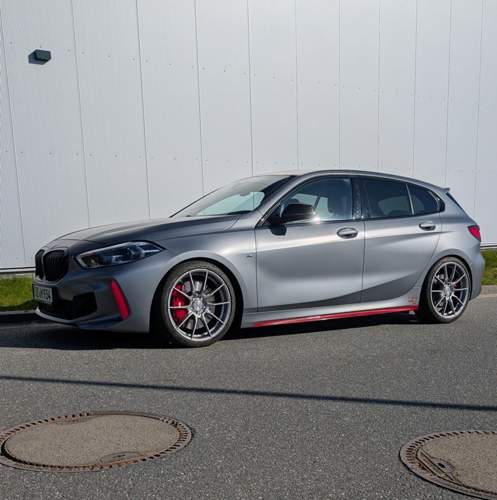

Moin, ich habe bei meinem M135i die Borbet BY in 8.5x19/ET45 (Gutachten vorhanden) mit den originalen Flaps verbaut, und würde mein Fahrzeug jetzt gerne mit einem Fahrwerk tieferlegen lassen. Bekommt man das ohne Probleme eingetragen? Hat jemand eine ähnliche Kombi verbaut und dementsprechend Erfahrungen?
@Sureshot schrieb am 29. März 2025 um 20:24:08 Uhr:
Sollte mit 8,5J und ET45 inkl. Tieferlegung passen. Am Besten Reifen nehmen die schmall aufbauen oder 225/35/19 Reifen nehmen.

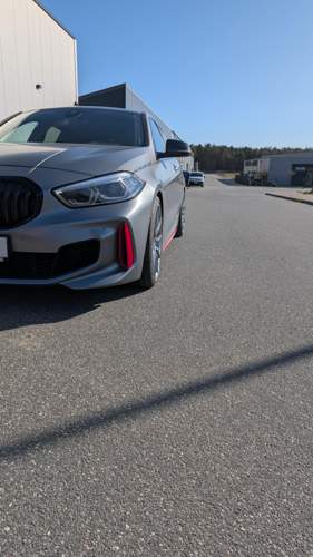

Ich habe nun 225/35/19 Reifen drauf mit 19x8J Felgen mit ET 48 inkl. 5mm Spurplatten, also ET 43 und ST X Gewindefahrwerk.. (PS: Spurplatten musste ich, da meine Bremssättel an den Felgen geschliffen haben)
Deine Felgen schauen 4,3mm noch weiter aus dem Radkasten raus. Sollte aber dennoch passen.
Info zu den Bildern: Winterreifen waren noch im Kofferraum, deswegen der 'minimale Hängearsch'.
8J ET 43
8J ET 43
Dann kann man ja noch einen Hund durch jagen . Passt absolut
