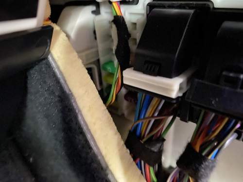

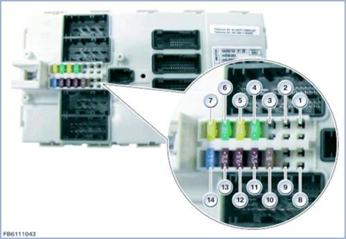

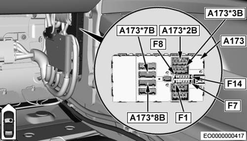

Meine erste Idee: Sicherung durch. In der Bedienungsanleitung wurde ich auf die beiden Sicherungskästen im Motorraum und im Kofferraum. Aus der Sicherungslegende habe ich entnommen, dass man damit eigentlich in die Werkstatt soll. Nach kurzem googlen bin ich drauf gestoßen, dass auf der Beifahrerseite weitere Sicherungen sind und die Sicherung F14 (15A) für die Hupe ist.

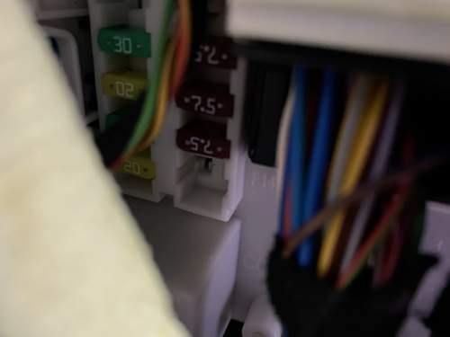

Habe grade die Abdeckung abgebaut und musste feststellen, dass keine Sicherung F14 vorhanden ist. Ich habe auch nochmal testweise eine Sicherung reingesteckt, aber das hat auch nichts gebracht. Die Sicherung ist auch nicht richtig "eingerastet".

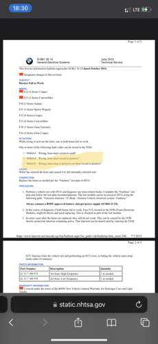

Habe grade mal nach einer kurzen Fahrt ausgelesen. Der Fehlercode passt. Weiß nur noch nicht genau, was man jetzt am besten macht.
ab 7/15 gib es die f14 sicherung nichtmehr.

laut meiner recherche ist der fehler aber eher im lenkrad zu suchen
ZITAT:
Sicherung im FEM einwandfrei.
Wenn die Hupe ging konnte man deutlich das Relais hören.
der Fehler irgendwo vor dem FEM sein.
Laut newtis kommt vor dem FEM nur ein BUS Kabel und der “Taster“.
In meinem Fall war der kleine Kabelschuh „locker“.
