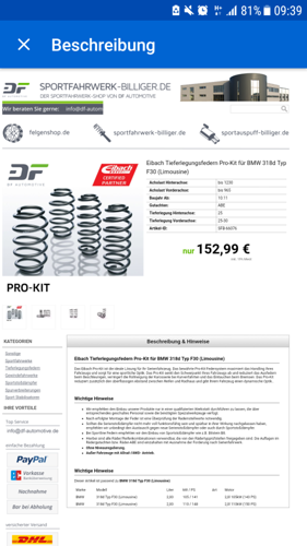

Img-5820
Sind das die ?
VA 25-30MM
HA 25MM
Die Schnitzer federn kosten fast das doppelte lohnt es sich ???
genau die sind das.
Eibach soll ja angeblich für Schnitzer die Federn fertigen.
Ich habe bisher aus preislichen Gründen die Eibach genommen.

Wo kriege ich das eibach pro kit am günstigsten?

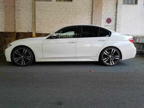

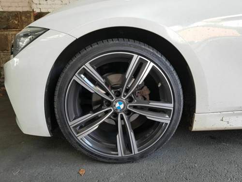

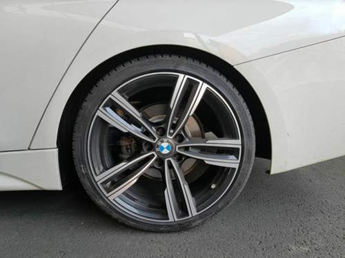

Hier noch Fotos
Vorne
Hinten
