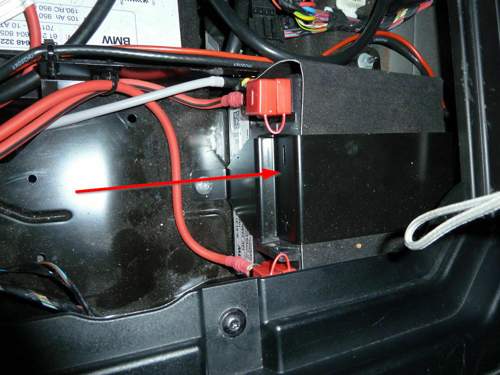

Leider wird die Fehlermeldung noch immer angezeigt, und die Werkstatt meinte, dass das Fahrzeug wegen der Integral-Aktivlenkung noch eine kleine (12Ah) Hilfsbatterie zur Spannungserweiterung haben müßte, um die Hinterachslenkung mit 24V zu versorgen.
Diese Zusatzbatterie befindet sich meist direkt neben der Hauptbatterie, in der Kofferraummulde.
In unserem F11 ist dort aber keine weitere Batterie.
Wo finde ich diese Batterie oder woran könnte es noch liegen, dass die Fehlermeldung kommt?

Die IAL mit Zusatzbatterie haben nur die schweren Motorisierungen mit Automatic /XDrive / Verteilergetriebe wegen der hohen Vorderachslast bekommen.
Die kleine Zusatzbatterie findet dann generell in der Radmulde neben der Hauptbatterie Platz.
Der beklagte 525 wird schon deswegen keine Zusatzbatterie gehabt haben, weil ansonsten die um ca. 4cm längere Austausch 105 Ah nicht in die Mulde reingepasst hätte.
Am Boden ist auch eine Bohrung für das Halltestück der kürzeren serienverbauten Kapazitäten 90/ 95 Ah vorhanden.
Ferner gilt die F11 Serie wurde von Anbeginn wegen der ansonst hohen Systemanforderunegn ausnahmslos mit AGM bestückt.
Meine Vermutung es liegt ein Fehler im entscheidend am Akkumanagement beteiligten IBS Sensor, am Minuspol der Battere montiert vor.
Die Zusatzbatterie hat ein eigenes Lademanagementsystem, was sich auch so in Fehlermeldungen spiegeln sollte.

@Renegade Pilot schrieb am 20. Januar 2020 um 13:34:52 Uhr:
...Die kleine Zusatzbatterie findet dann generell in der Radmulde neben der Hauptbatterie Platz.Der beklagte 525 wird schon deswegen keine Zusatzbatterie gehabt haben, weil ansonsten die um ca. 4cm längere Austausch 105 Ah nicht in die Mulde reingepasst hätte....
...eine kleine Anmerkung zu Batteriekapazität und Platzbedarf:
Mein F1135D aus 04/13 hat eine 105Ah-Hauptbatterie in der Mulde. Die Zusatzbatterie ist liegend außerhalb der Mulde untergebracht. Eventuell ist der Einbauort im Laufe der Produktion verlagert worden.
Achso Änderungen sind natürlich immer möglich. Da liegen auch noch ein Steuergerät und ein Relais in der Mulde für die Niveauregulierung schätze ich.
