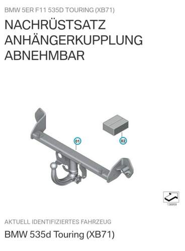

ich brauche eine AHK für meinen F11 530dA xDrive und schwanke zwischen der Originalen von BMW und der abnehmbaren von Westfalia inkl. E-Satz.
Hat jemand die Westfalia nachgerüstet und kann mir von seiner Zufriedenheit berichten? Ich würd die 1,5 Tausis gerne sparen, die die Originale mehr kostet.
Ziehen werde ich einen Wohnwagen mit ca. 1,7 to.
Danke für euer Feedback.

Ich habe vor 4 Wochen die AHK von Westfalia an meinem F10 535xd mit M-Paket nachrüsten lassen. Funktioniert ohne Probleme, habe 650€ inkl. Montage bezahlt. Soweit ich das gelesen habe, scheint die elektrisch Schwenkbare von BMW nach einer gewissen Zeit Probleme zu machen, einfach mal googeln. Ich denke auf das elektrische Schwenken kann man verzichten und dadurch eben richtig Geld sparen.

Ich hatte nun 2 F11 und beim ersten die Westfalia montiert und der 2. hatte eine vom Werk. Daneben hab ich noch bei 3 weiteren F11 die Kupplung montiert. Natürlich ist letzteres bequemer, aber bei den 5x im Jahr wo ich die brauche, kann man auch kurz unter das Auto greifen. Abgesehen davon hat die Westfalia keine Nachteile ggü. dem Original.
Wichtig beim Nachrüsten ist, dass du auch tatsächlich die von Westfalia mit Jäger E-Satz nimmst, die von Bosal lässt sich nur ganz bescheiden montieren.
Die Westfalia Kupplung kann man genauso codieren wie die originale, damit wird dann das ESP angepasst und den AHK Zoom bei der Kamera hat man auch. Beim 520d sollte tatsächlich der Lüfter gegen einen größeren getauscht werden, ist aber ein Kinderspiel, der wird nämlich nur von oben gesteckt und ist gebraucht für 50-80 Taler zu haben. Bei größeren Motoren ist der serienmäßig verbaut.

Auf den Lüfter würde ich nicht verzichten, vor allem weil der so günstig zu haben ist.
Ich hatte vorher den 525d E61 und hab auch eine AHK ohne den größeren Lüfter nachgerüstet. Bei ca. 35 Grad und einem großen Planenanhänger wurde mir dann in ca. 200km BAB Fahrt (110-120km/h) 4-5x eine Getriebestörung angezeigt, welche nach Neustart immer wieder weg war. Ob das direkt zusammenhing kann natürlich kein Mensch sagen, ist aber weder vorher noch nachher wieder aufgetaucht und bei hohen Temperaturen bin ich sonst viel schneller gefahren. Ist aus meiner Sicht am falschen Ende gespart.

Muss denn der neue Lüfter codiert werden?
Ich finde nur welche jenseits der 400€.
Jetzt habe ich aber einen gefunden günstig in meiner Nähe.
Nur hat der nicht die Teilenummer
17428509741 sonder diese endet mit einer 3.
Bei Lebemann steht dazu 850watt für 530d oder 550i. Nicht aber mein 530i aufgelistet da dieser 400 Watt hatte und mit AHK 600 Watt bekomme soll.
Jemand Erfahrung ob dieser auch geht oder wird es Software mäßig Probleme geben?
Moin,
da muss nichts codiert werden, einfach reinstecken und den Stromstecker anschließen. Wenn der Lüfter passt, dann wäre mir eine höhere Leistung recht egal. Lieber zu viel als zu wenig...
