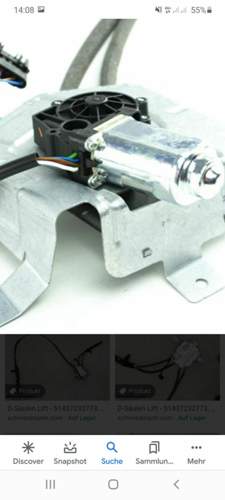

dass schließe ich nicht aus. Ich frage mich aber, was kann in so einem Motor kaputt gehen? Vorallem, wenn er funktioniert, einfach nicht immer... Was hat dieses Fenomen auf sich, wenn es kälter wird? irgend eine Lötstelle die wegen der Dehnung den Kontakt verliert?

morgen baue ich den Antrieb aus, schaue es genauer an
Heureka!!!
Also, ich habe den Antrieb ausgebaut, links im KR, 4 10er Schrauben. Diese lösen und schon kann man es zu sich nehmen. Die Zugseilen bleiben alle an ihren Plätzen.
Nun löst man 3 Torx Schrauben und das Deckel vom Motor kann abgezogen werden. Bitte, erst Stecker vom Antrieb trennen!
Den Rotor kann man rausdrehen, aufpassen dabei, dass die Kohlenbürsten nicht raussprinngen, bzw., die Feder von den Kohlen nicht verloren gehen. Die Platine mit den Kohlen rausnehmen.
Die Kohlenbürsten bei bedarf erneuern, diese gibt es bei Ebay für stolze 7€🙂 die Massen muss man anpassen, wenn mir Recht ist, da sind 6x3mm verbaut.
Ich hatte keine Kohle da, meine waren jetzt auch noch ok. Ich habe den Rotor mit Bremsreiniger geputzt, die Schleifstelle nachgeschliefen. Kohle nachgeschliefen. Die Stellen wo es sich bewegt mit Fett geschmiert. Alles wieder zusammen gebaut.
Das Spannende ist, die Kohle wieder reinzubekommen. ich habe sie mit Kabelbinder fixiert und dann Rotor reingeschoben.
Und, sieh nur, es funktioniert alles wieder gut🙂
