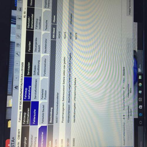

Hallo leute ich habe keinen Fehlermeldung im BC. Aber im Fehlerspeicher ist der Felhler abgelegt:
Powermanagment Batteriezustand Batteire defekt oder gealtert.
Auto spring ganz normal an alles ok was soll ich oder kann ich machen das der Fehler weg ist neue Batterie? Meiner ist Bj 10/10
Mfg
Schonmal gucken wo es ne neue gibt und beobachten.
Man kann sich auch die ladehistorie anschauen das gibt etwas mehr Aufschluss

RG hab ich wie mach ich das. Aber ist der Fehlereintrag normal ohne BC warnung?
Der Fehlereintrag geht lt. RG erst weg, wenn eine neue Batterie registriert wird.
