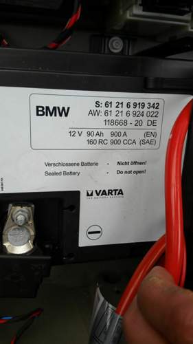

Jetzt ergib sich natürlich eine neue Frage, ich habe keine START/STOP Funktion , welche Batterie brauche ich jetzt ?
Meine Batterie im Anhang
20160801-094208
Hallo!
Eine 90A AGM Batterie, alternativ eine mit 105A.
CU Oliver
