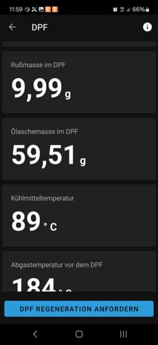

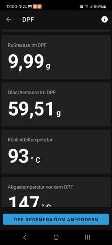

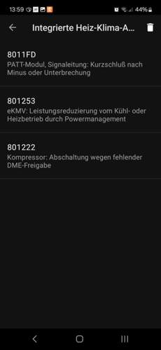

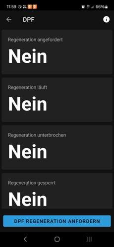

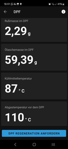

Ja, lies mal aus und wenn geht bitte auch die differenzdrücke leerlauf/2000 umin
Das habe ich ausgelesen, reicht das ?
Img-20240228
Img-20240228
Img-20240228

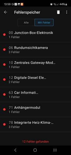

Sieht schonmal gut aus. Hast du den fehlerspeicher auch? Intervall über 600km. Es fehlen die Differenz drücke bei Leerlauf und 2000. 4000 lass weg.
Fehlerspeicher ? Von was genau ?
Wie mache ich das ??? Es fehlen die Differenz drücke bei Leerlauf und 2000. 4000 lass weg.

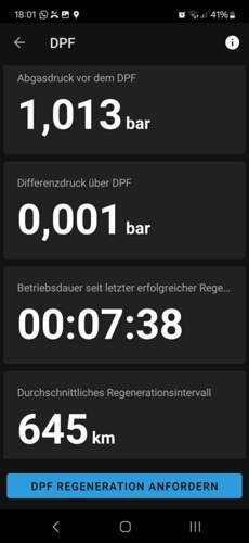

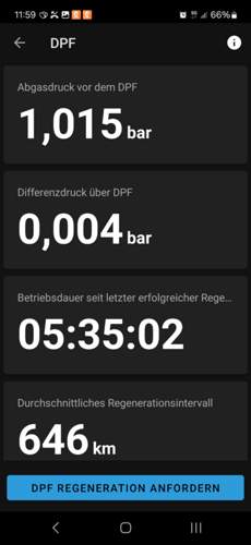

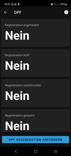

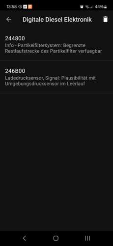

Fehlerspeicher DDE und den differenzdruck, wenn der Motor läuft. Leerlauf und 2000 umin. Wie das mit der aää geht, weiss ich leider nicht
Leerlauf sieh Bilder
Img-20240308
Img-20240308
Img-20240308

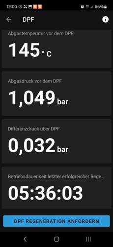

Hier die mit 2000 U/min
Img-20240308
Img-20240308
32mbar bei 2000, 4 im Leerlauf. Alles ok. Lies mal den FS aus. Den sehe ich leider nicht. Ich denke mal es ist nur die infomeldung zur Restlaufzeit.
