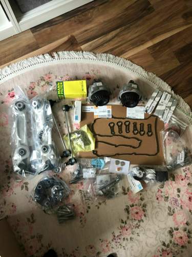

Ich Mach jetzt bei 195tkm vieles neu. Aktuelle Kette defekt, Hinterachse Gummilager, unterer querlenker vorne links, Ventildeckeldichtung und 2. mal Glühkerzen.
