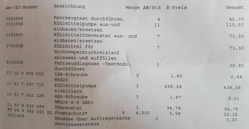

@ckone2208 schrieb am 24. April 2019 um 13:31:47 Uhr:
Der KV für den Austausch beläuft sich auf 980€, Diagnose und Kühlmittel sollen zusammen ca 270€ kosten.
Im Detail siehe Bild.
Welche Hersteller für die Teile wären denn bei der Freien ok? Pierburg für die WaPu? Febi hab ich fürs Thermostat gesehen, obwohl das beim Thermostat ja kaum was ausmacht.
Bin mal gespannt ob sich das insgesamt mit Schleppen lassen rechnet, kann aber leider erst morgen zur Werke um die Ecke.
Auf alle Fälle danke für eure Hilfe und Infos, wirklich top!
Das Auto hat eine Elektrische Wasserpumpe wenn ich mich nicht täusche!
Die gibt es im freien Handel zwischen 200 und 300 €?

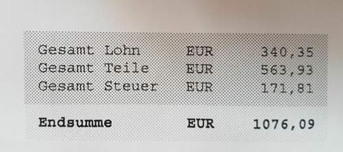

So Auto ist repariert und insgesamt hat es 1076€ gekostet.
Der Preis war tatsächlich unter dem KV :O
Jetzt hoffe ich mal, dass so schnell nix anderes kaputt geht...
Nochmal danke an alle Helfer hier 🙂

@ckone2208 schrieb am 3. Mai 2019 um 11:38:32 Uhr:
Moin,
siehste, alles Richtig gemacht!🙂 Und fahre ihn noch lange.
Die Altteile hast Du Dir nicht geben lassen? Denn entweder war das Thermostat kaputt, oder die Wasserpumpe. Eines der getauschten Teile wäre zumindest noch ein aufhebenswertes Ersatzteil gewesen.
Beim nächsten mal selber tauschen. Pumpe kostet 250€ und ein paar gut zu erreichende Schrauben/Schlauchschellen kann auch jeder öffnen.
