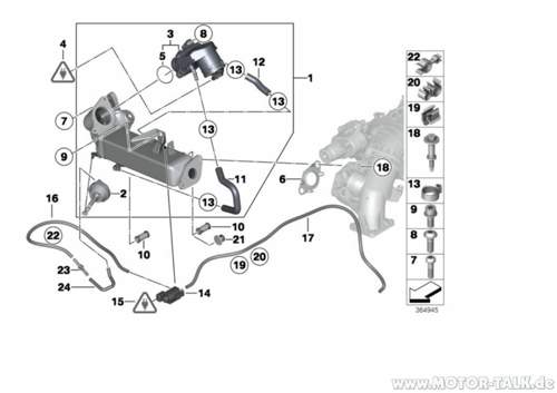

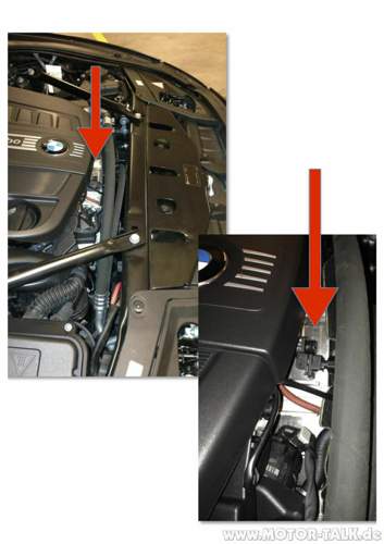

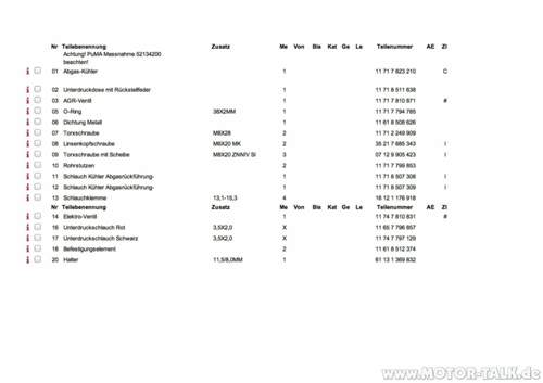

Bislang habe ich noch keine Flecken und habe ja auch hier gelesen, dass es wohl ein bekanntes Problem mit dem Abgaskühler gibt, und das austretende Wasser sofort verdampft. Die Kühlmittelwarnung ging bei mir während der Fahrt an, nachdem ich 150km gefahren war. Da die Autos auch von unten recht gut verkleidet sind, wird es allerdings wohl auch nicht so schnell da heraus tropfen.
