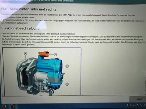

Laut der Anleitung aus Rheingold geht wohl auch ein reines Zurückschrauben des Kolbens mit einem BMW-Werkzeug???
Ein Zurückfahren vor dem Wechsel ist nicht beschrieben.

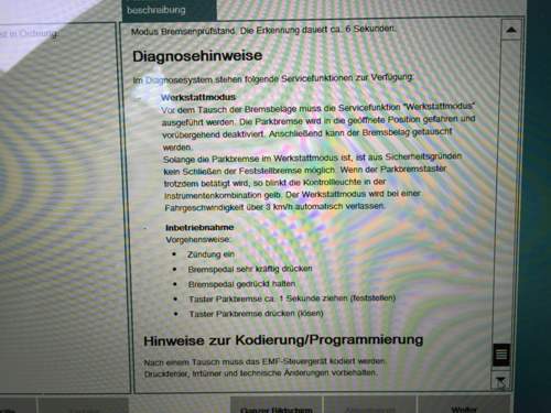

Jedoch NACH dem Wechsel ist beschrieben: Feststellbremse öffnen -> schließen -> öffnen.
ja, funktioniert auch nur mit einem 3-Loch Adapter zum reindrehen.
Die Feststellbrense öffnen - schließen dient nur dem Zweck, dass der Bremskolben wieder ganz rauskommt und die Beläge sauber an der Bremsscheibe anliegen (gleich wie das aufpumen mit dem Fuß).
Frage: Wenn ich via Rheingold die Feststellbremse in den Werkstattmodus setze, muss ich den Kolben dann noch manuell zurückdrehen, oder ist er dann schon ganz hinten und ich kann die Beläge einfach ersetzen ?

Ich habe das schon mehrmals gemacht. Die Bremse wird in den WS Modus gesetzt. Dadurch fährt der Kolben ein, aber noch nicht weit genug, um die neuen Beläge zu montieren. Hier muss dann zusätzlich zurückgedreht/eingedrückt werden.

und wo findest du das elektrische Reinfahren in Rheingold?? Ich finde nur die Beschreibung zum mechanischen Hineindrehen?-das muß man ja lt. Aussagen einiger User sowieso machen, also kann man sich das elektrische Einfahren doch gleich sparen? ich weiß, ist eine dumme Frage,aber wenn ich es das erste Mal werde gemacht haben, kann ich mich auch reinversetzen.
Tätigkeiten/Servicefunktionen :
02 Fahrwerk / Parkbremse / Werkstattmodus
Und das kannst du dir nicht sparen, da du den Kolben ansonsten nur wenig eindrücken kannst. Man braucht den Kolben auch nicht zu drehen, eindrücken reicht.

Warum denn "nicht mit Rheingold"? Das ist die normale Vorgehensweise, das andere eine Bastellösung (die zwar funktioniert, aber bestimmt nicht besser ist).
