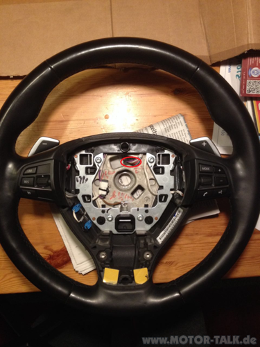

Es reicht wenn du den Airbag ausbaust - das ist eine Sache von 2 Minuten.
Auf dem Bild unten siehst du den Anschlussstecker - das weiße Kabel, also das zweite von links ist für die Wippen. Wenn bei dir der Anschluss an der Stelle gepinnt ist, müsste es gehen.
An meinem GT musste rosswell wegen dem uralten Softwarestand allerdings erst improvisieren damit die Codierung geklappt hat 🙂
Wippen

Daher wäre es super wenn hier jemand schon einmal das Kabel was aus dem Lenkstock kommt gesehen hat bei einem F01 BJ Februar 2010, also Vor-FL.
Den Vor-FL gab es ja nie mit den Schaltwippen, aber den GT scheinbar auch nicht.
Softwaretechnisch wurde mein Wagen erst vor ein paar Monaten komplett geupdatet.
Die Frage ist eben ob jemand schon einmal die Kabel im Lenkstock vom F01 Vor-FL gesehen hat, so dass ich guten Gewissens das Lenkrad mit den Paddels kaufen kann.
