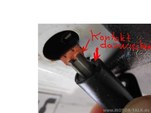

Neuestes Problem: die Lampe im Gepäckabteil spinnt: ich stell den Motor ab, schließ ab, das Lämpchen ist ordnungsgemäß aus. 1 Stunde drauf ruft mein Freund von schräg gegenüber an: das Lämpchen brennt! War jetzt schon 2 mal. Heckklappe auf- und zugemacht, das Lämpchen brennt immer noch. Habe auch schon alle Türkontakte von Hand probiert, das Lämpchen brennt auch dann noch. Das Ding aus der Halterung popeln und 1 Kabel abklemmen hilft zwar, aber ab + zu brauche ich hinten schon mal Licht und wenn es nur dieses Funzelchen ist. Habe keine Lust da immer nur Licht zu haben, wenn ich das 2. Kabel wieder anstecke, oder mir von dem Lämpchen die Batterie leer lutschen zu lassen.

oxidiert , massefehler ?
versuch mal die fassung zu reinigen , wenn das nix bringt zieh ein kabel un schraub dir nen kleinen kippschalter in kofferraum !
hab ich ich auch schon mal gemacht , licht nach bedarf ^^

Was haben die Türkontakte mit der Kofferraumbeleuchtung zu tun ?
Die Türen bedienen die Innenraumleuchte in der Front, zwischen Fahrer und Beifahrer.
Die Kofferraumbeleuchtung wird ausschließlich von Kofferraumdeckel aktiviert bzw. deaktiviert.

@ Bass Suchti: wo ist denn bei der Heckklappe der Kontakt?
Gruß opeldopel
Musste mal auf das Bild klicken ...
Ich denke, der Kontakt stößt auf diese Einbuchtung, die im Bild dezent rot umrandet ist.
Entsprechend müsste der Kontakt dafür oben an der Kofferraumklappe sein ...

Das ist übrigens ein Bild meines alten Autos ...
Hab es nur genommen, weil man es dort am besten sehen kann

Es dürfte an den Kabeln zur Heckklappe liegen. Die werden in der Durchführung mit den Jahren spöde. Dann passieren solche Sachen.
Da hilft nur die kaputten Kabel behelfsmäßig zu isolieren oder am besten neue Kabel einzulöten.
