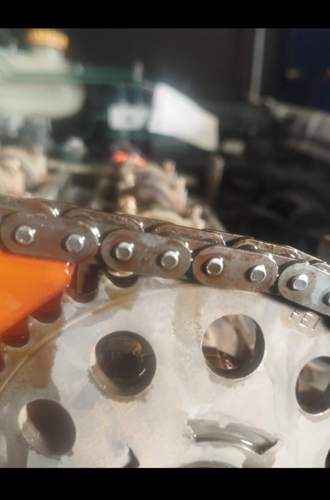

Gehört zwar nicht ganz zum Thema, aber bei meinem Corsa c 1.2 ist der Öldeckel immer voller Schlamm egal ob Kurzstrecke oder nicht, jetzt verliert der irgendwo noch Kühlwasser, als wir Mal den Ventildeckel abgemacht haben, war da alles voller Schlamm siehe Anhang, denke ist ne Krankheit bei dem Motor unabhängig von Profil, deswegen leidet auch die Kette dadurch, die letzte Kette hat bei unserem gerade mal 40000 km gehalten @
Deswegen auch die rostige Kette
Schleim
Die Schleimmenge ist nicht normal..
Da kommt Wasser ins Öl..
So eine Krankheit gibt es in dem Sinne nicht bei Motoren..
