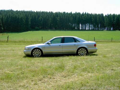

Ich selbst hatte ja auch felgen in der Grösse 19 Zoll gedacht ,aber leider finde ich sehr wenige Bilder etc. Hat denn keiner Bilder oder selbst so ein Fahrzeug ?
So sieht meiner aus (19 Zoll Felgen) vielleicht ist das auch was für dich ???
A81
