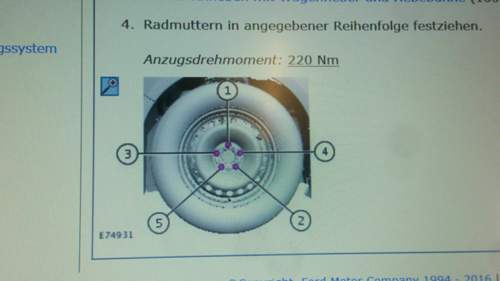

was bitte bedeutet beidem angebot 400 nm Drehmoment?
Ich denke mal, dass der "Schlüsselmechanismus" maximal 400Nm übertragen kann.
Da ich meine Radschrauben üblicherweise mit 120Nm festziehe, sollte das reichen.
Vielleicht erhöhe ich aber das Drehmoment an den gesicherten Schrauben auf 160Nm, um es einem Dieb noch etwas schwerer zu machen.
Viel Spaß wenn die Radmutter mal rund gedreht sein sollte. Einmal zu fest angezogen und der nächste Thread heißt " Wie bekomme ich mein Felgenschloss geknackt?"
