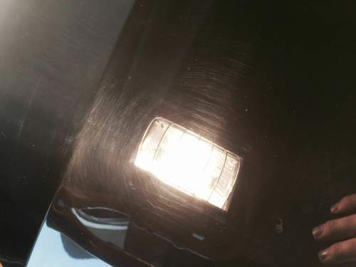

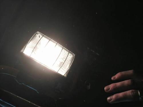

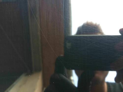

Nabend,
hab mir auch lange Gedanken gemacht, was man so gegen den 6 Jahren alten Lack vom Audi machen könnte. Leider nie wirklich geschont geworden. Also einfach mal schlau gemacht und ein paar Sachen bestellt. Zum polieren und Waxen, und natürlich die Hilfsmittel, wie Pads, MFT´s, Polierpaste, Wax, Klebeband und Knete.
Mal heute einfach ausprobiert und siehe da, relative einfach für den Laien. Man muss sich nur trauen. Heute erstmal nur die Haube gemacht. Morgen geht´s an den Rest. Bin Sehr zufrieden mit dem Ergebnis. Anbei mal ein paar Vergleichsbilder von der Motorhaube vor und nach dem Polieren. Bei Fragen geren fragen :-)
