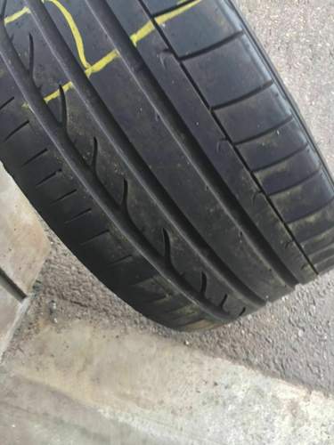

Hallo liebe Fahrgemeinde,
beim Nachrüsten meiner AHK, bei einer nicht BMW Werkstatt, machte mich der Werkstattmeister auf folgenden Umstand aufmerksam.
Die hinteren Sommerreifen (20 Zoll, 275) waren an den inneren Seiten extrem abgefahren. Hinten links sogar soweit, das schon ein kleiner Riss entstanden ist. Ich bin dann sofort in zum Händler gefahren wo ich meinen Wagen gekauft hatte. Es sei wohl nicht unnormal, dass sich Runflatreifen an den Aussen- und Innenseiten etwas mehr abfahren als herkömmliche Reifen (lt. Werkstattpersonal). Aber das die Reifen so sehr abgefahren werden, fand auch der Werkstattmeister sehr verwunderlich. Es wird nun BMW intern nachgeforscht ob weitere Fälle bekannt sind.
Ich habe euch mal die Bilder von den beiden hinteren Reifen angehängt. Vielleicht ist jemandem von Euch ein ähnlicher Fall bekannt.
VG und gute Fahrt,
Tom

Original geschrieben von nenry
Wie sicher ist das denn, wenn die Dinger konstruktionsbedingt öfters kaputt gehen, aber konstruktionsbedingt dann nix passieren kann/soll?
Sagen wir mal so, wenn RFT Reifen mit zu wenig Luftdruck befahren werden (was übrigens generell sehr häufig vorkommt!) dann ist das tatsächlich noch schlimmer als bei normalen Reifen. Das Problem ist halt, das die Seitenwand beim RFT Reifen nicht wirklich nachgibt, da sie steif ist. Klar sie muss ja auch bei 0 Luftdruck stabil bleiben. Dadurch ist natürlich der Druck zwischen Auflagefläche und Seitenwand sehr groß und dann kann der Reifen irgendwann aufreißen.
Bei normalen Reifen ohne Run Flat passiert das nicht, da dort die Seitenwand ja mit einknickt und sich wölbt. Allerdings ist auch hier höherer Verschleiss, ungleiche Abnutzung, höherer Spritverbrauch und schlechtere Fahrsicherheit das Problem.
Wenn man bei RFT Reifen jedoch regelmäßig Luftdruck kontrolliert (alle 3000 - 7000 Km reicht schon aus, je nach Fahrprofil) fährt man mit den sichersten Reifen die es auf dem Markt gibt.
Deswegen sollte man NIEMALS den Minimaldruck vom Hersteller vorgegeben in den Reifen füllen. Denn erstens ist dieser meist schon zu gering gewählt und man hat keine Toleranzen nach unten. Ein Reifen ist anders als Autolack. Wenn man den Lack mal 2 Monate nicht wäscht, kann man den Schmutz trotzdem runter waschen und es bleibt nichts zurück.
Ein Reifen dagegen vergisst nie! Jeder Meter mit zu niedrig gefahrenden Druck verursacht Schäden. Je nachdem wie lange man dann mit den zu niedrigen Druck unterwegs war, machen sich solche Risse bemerkbar.
Ich kann eigentlich nur jedem empfehlen, immer ansatzweise den Druck für maximale Beladung einzufüllen, besonders bei RFT Reifen. Vor einer langen Fahrt und annähernd Vollbeladung (4 Personen, Kofferraum voll, ab in den Urlaub) sogar 0,2 BAR über den empfohlenden Maximaldruck.
Ich hatte jetzt mittlerweile 6 RFT Reifensätze unterschiedlicher Marken ob Winter oder Sommerreifen gehabt. Bei KEINEM traten Risse auf oder extrem unterschliedlicher Verschleiß.

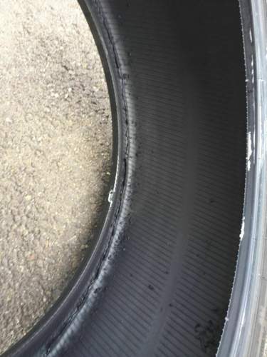

Ich buddel mal dieses Thema hier erneut vor und würde gerne wissen, wie sich die ein oder anderen Fälle hier entwickelt haben.
Leider sind auch wir von 3 aufgerissenen Reifen betroffen - Nummer 4 sieht auch scheisse aus, ist halt nur noch nicht geplatzt.
Ich habe einen 530xd F11 mit 245er 19" Runflat Sommerreifen. Schade ist halt, dass wir den erst 6 Monate haben in denen wir 20tkm gefahren sind. BMW stellt sich blöd und meint, dass ich zu sportlich in den Kurven wäre genauer gesagt ich 120 fahren würde wo 80 erlaubt sind. Meinte dann zu diesem BMW Mitarbeiter dass sie das beim Kauf hätten dazu sagen müssen, dass mein 248PS starker BMW nicht schneller als 80 fahren darf damit die Reifen nicht kaputt gehen.
Man muss dazu sagen, dass mein BMW noch nie wirklich grade aus gefahren ist sondern IMMER nach rechts gezogen hat. 3x habe ich das beanstandet... angeblich alles normal. Auch da kam der Spaßvogel und meinte, der BMW kann gar nicht grade aus fahren, ist quasi unmöglich!
Naja, ich ärgere mich nun schon seit 4 Wochen mit BMW rum, weil ich dieses nicht grade aus fahren, diese bis auf die Karkasse aufgerissenen Reifen, ein Bruch der hinteren Luftfederung plus jetzt bei neuen gebrauchten Winterreifen ein Ausfall des RDC als nicht normal empfinde ebenso dass ich ein Achsvermessungs Protokoll der beanstandeten Spur sehen möchte. Auf dieses Protokoll warte ich nun schon seit 2 1/2 Wochen!
Etwas verwundert bin ich, dass die Winterreifen 245er auf 18" nun einen deutlich besseren gradeaus Lauf haben.
Aber dieser vom BMW-Händler beschriebene Einzelfall scheine ich ja wohl nicht zu sein.
Abgesehen davon dass der Mitarbeiter der Werkstatt ein ausgemachter Dxxp zu sein scheint wirken Neureifen stets Wunder auf Gebrauchtwagen. Nach 20tkm mit einem gebrauchten Wagen auf den auch schon gebrauchten Reifen macht jeder NEXEN eine bessere Figur als das was drauf ist!
18 Zoll sind etwas schmaler, laufen daher besser geradeaus weil der Einfluss auf die Lenkung kleiner ist.
Das alles hätte die aber der Werkstattmitarbeiter sagen müssen statt vollkommenen Nonsens in die Welt zu setzten.
Die breite ist identisch, aber der WR ist weicher als der SR.
Entweder ist etwas ausgeschlagen, oder die Spur stimmt einfach nicht. Mehr kann es nicht sein, weil meiner fährt seit Einstellung auch geradeaus; und der Verschleiß ist mit xDrive wirklich wahnsinnig wenig.

Bei mir waren neulich auch beide Reifen hinten komplett abgefahren und innen sogar gerissen. Die Spur war wohl auch komplett am A....Erst wollte BMW auch nichts davon wissen, aber ich hab mich noch irgendwie dran erinnert, dass ich ne Anschlussgarantie hatte und dann haben sie es dann übernommen, die zwei neuen Reifen hab ich aber selbst gezahlt. Naja ich muss sagen ich hab einen ziemlich hohen Verschleiß an Reifen, in 3 Jahren hatte ich bestimmt schon 3 x neue Sommerreifen :eek: :confused:

Ich habe in vielen Fahrversuchen für mich festgestellt dass die RFT mit einem Reifendruck nahe an der Obergrenze dessen was in der Tür steht am besten laufen. Reifendienste und Händler machen mir immer zu wenig drauf.
Vielleicht walken die weniger mit mehr Druck und die Lauffläche steht komplett auf und nicht nur am Rand.
Ein Reifen, wie auch der Sturz haben quasi ein Gedächtnis und verzeihen keine Bordsteintuscher.

ich glaube das abfahren der Reifen innen kommt wo anders her.
Hier meine erfahrung
Hatte ein E61 mit 27tkm gekauft die ersten Reifen immer besten. Dann habe ich in tiefer gelegt und breite Reifen drauf
Hatte eine 50 Tieferlegung und 245/40/18 drauf. die ersten Sätze auch gut und dann fing es bei mir auch an das die Reifen innen abgefahren waren. Aber erst so als das Auto 100tkm hatte.
Man sagte mir damals das es die Inntegrallager und Lenker sein könnten oder auch nocht die Querlenker.
Wenn der defekt sein sollte bringt auch eine Spureinstellung nichts da.
Würde gerne wissen was ihr für Reifenbreiten und Grössen habt und ob ihr eine Tieferlegung verbaut habt und ganz wichtig denke ich sind auch die KM des Wagens.
