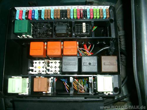

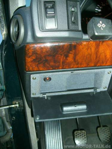

- Ich habe ein 1 Poliges Kabel mit an den Steuerstrom für das orig. Fernlicht Relais angeklemmt, und zu meinem ON/OFF Schalter links unterm Lenkrad gezogen.
- Von dem Schalter aus, geht ein 2 Poliges Kabel wieder raus, am Sicherungskasten vorbei, um den Diagnosestecker vorbei und hinter den Heizventilen entlang, wo auch schon andere Kbel entlang liegen 😉
Dann durch diese Verkleidung unter der Windschutzscheibe und dann durch diese Gummidurchführung in den Steuergerätekasten zum Relais 😁
- Die Masse geht durch die Gummidurchführung an einen Sammelpunkt vor der Verkleidung unter der Windschutzscheibe...
- 30er Strom kommt vom + Pol der Batterie in den Steuergerätekasten, durch ne Sicherung zum Relais.
- Der Laststrom läuft durch ein 4 Poliges Kabel am Kabelbaum am Kotflügel entlang, durch diese Tülle an der einen Hupe vorbei, wo ich dann die Kabel etwa 10cm abisoliert habe, und den Stecker der Lampen angebastelt habe.
- Alles schön mit Kabelbindern hochgebunden, und glücklich sein 😁

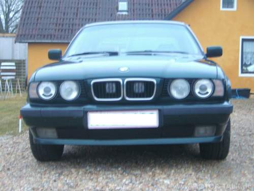

Die Front, mit ausgeschaltetem Licht, so wie er normal auf dem P-Platz steht.

Hier ist der Sicherungskasten, wo man nur das schwarze Kabel sieht, was vom Ferlicht-Reais in den Innenraum zum ON/OFF Schalter geht.

Hier ist dann der ON/OFF Schalter, der echt geil darein passt, und schon fast original aussieht 😁 ......

😎 hat was. Die optik haste auch erhalten, rundum eine gute idee.

Jepps...finde ich auch, das das ne gute Idee war. Und mal sehen......ich denke das das reicht mit frischer Luft, und ausserdem sieht meiner ja auch nur sehr selten die Stadt.......Heute habe ich den 1 Jahr lang, 40000Km gefahren und ein mal im Stau gewesen 😁
