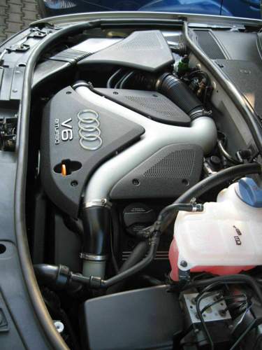

Die Defekte waren weit gestreut; es war ein echter Rundumschlag notwendig:
Y-Stück, SUVs, Rückschlagventile AKF (eins blies in Sperrichtung durch; Starkes Ruckel im Teillastbetrie war mit Erneuerung beseitigt), Magnetventil AKF N80, Zündspulen Bank1, 6 neue Einspritzventile, LMM, Geber Kühlmitteltemperatur Ansauglufttemperatur F18/F54, Termoschalter F95 (Kontakte waren total verrottet), Hallgeber G40, Magnetventil für Ladedruckbegrenzung N75, Magnet-Umluftventil N249; Kraftstoffdruckregler 4bar (damit war das Schubruckeln weg!), Reinigung DK + neue Dichtung, Update Motorsteuergerät (hat aber wenig bis nichts gebracht).
Daneben Erneuerung differse Unterdruckschläche wie Saugstrahlpumpe Bremskraftverstärker; Befestigung der losen Druckrohre die zum Y-Stück gehen...das rechte wurde mit "Spezialhalterung" arretiert.., Erneuerung Zahnriemendeckel, da Halterungen von Druckrohren ausgerissen 🙄 ;
Erneuerung Kühlwasserbehälter (hatte tiefer Risse; Kühlmittel diffundierte schon heraus); neuer Luftfilter und komplette Reinigung Reinraum vor LMM (Vorbesitzer haben nicht mal den Luftfilterkasten sauber zusammengeklippst 😕); Einbau fehlende Dichtung LMM-Luftfilterkasten!
Erneuert wurden ferner auch Zündkerzen und alle Lamdasonden
Zur Motorkontrolle wurde digitale Ladedruckanzeige fürs FIS nachgerüstet und eine Benzindruckanzeige (die Druckanzeige hilft aber nicht wirklich einen defekten Kraftstoffregler zu entlarven 😠) ; ferner wurde VCDS zur Kontrolle der MWB und Grundeinstellung des Motors angeschafft.
Evtl. werden demnächst noch die Leistungsverstäker für die Zündung erneuert. Zündaussetzer werden aber erst mal mit Benzinzusatz zur Reinigung der Ventilsätze "medizinisch" behandelt. Motor war wegen dem Ruckel meist nur im Kurzstreckenbetrieb im Einsatz...
Zumindest sieht jetzt der Motorraum wieder blitzblank aus 😁
Bild16-ready
Vorher-05052008338
Vorher-05052008339

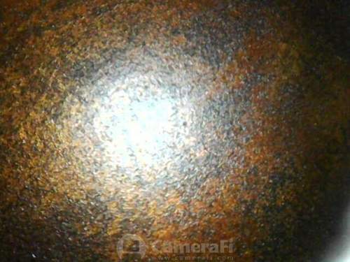

Hab in die zylinder geschaut... Zylinder 1 hat riefen, alle anderen sind mit einer rostschicht benetzt... Das nach 2 Tagen Standzeit. Die Ham bei dem Motor voll gepfuscht. Solln se sich selber drum kümmern, dass die Grundbasis zumindest passt. Hab keine 2tkm auf den Motor fahren können.
Zweiter Kat ist auch wieder dicht. Der HC-wert ist einfach zu hoch, aber die Elektronik passt allesamt.
Wir vermuten kolbenringbruch oder dass noch ein Ventil nen Schaden hat, denn egal was ich mache, die zündaussetzer auf zylinder 1 gehen ned weg. Was ja der hohe HC-wert bestätigt.
Was das? Lol Hammer das rost Loch kann man nur wegschmeißen. Bzw aufbohren und honen mit neuen kolben. Hat mich 550€ gekostet die arbeiten. Ganz ehrlich das Teil ist schrott. Die riefen sind schon schlecht der Zylinder dichtet nicht mehr. Und dazu das rost Loch das dichtet auch nicht mehr ganz. Meiner sah nicht so aus. Sondern noch ganz gut. Nur der war schon aus dem Standard Maß raus. Deshalb auf übermass bohren lassen.
Jap, sah anfangs noch gut aus... 500km und ca 3 Monate später. dann so wie oben.... Nach all den Fehler suchen und und und... Darum... Back to sender 😉
