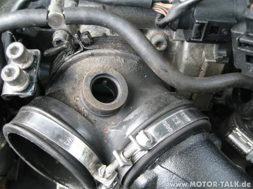

Hallo, suche einen Tipp wie ich alleine feststellen kann wo der / die Turbolader "rauspfeifen" .. habe seit einigen Tagen einen merklichen Leistungsverlust und beim Gasgeben hört man ein Geräusch wie wenn irgendwo die kompimierte Luft entweicht... wie finde ich die defekte Leitung / Schlauch...

Das Y-Stück lässt sich relativ "gut" wechseln - sieht schlimmer aus als es ist. Der Geber oben drauf ist der Ladedrucksensor.
Sollte das Y-Stück gerissen sein, pfeift da der Ladedruck weg - die LD-Regelung versucht dann den Druckverlust auszugleichen und das bis zur Regelgrenze. Dabei laufen die Turbos leider mit viel zu hohen Drehzahlen was sie irgendwann "sterben" lässt. Eine Fehlermeldung gibt es übrigens erst dann, wenn die LD-Regelung den Druck nicht mehr nachführen kann - die Meldung ist ein bissel irreführend : Saugrohrdruck zu gering, (Ladedruck) Regelgrenze überschritten.
Das Y-Stück war und ist immer noch für viele tote Turbos verantwortlich - man sollte sich angewöhnen das Ding regelmäßig mal abzufühlen ( Öl am Finger ) ! - ich schau da einmal im Monat nach ( Fingerprobe )

Erst mal keine Panik - sanft Gas geben und nicht Vollgas geben, so baut sich kaum Ladedruck auf und es passiert nichts. Lasse das Teil prüfen und ggf. wechseln. Öl hat außen am Y-Stück NICHTS verloren und ist ein sicherer Hinweis, dass dort was undicht ist.

habe heute emsig geschraubt .. neue Zahnriemendeckel eingebaut .. der linke grosse hat mir viel Geduld abverlangt, und eine mistige Befestigungsschraube wollte einfach nicht. Erst nach mühsamen Gewinde Nachschneiden mit einer langen Schraube von hinten und Rostlöser klappte es ... Ja und dann hab ich das Hosenrohr (Y-Stück) endlich in den Händen gehalten .... tatsächlich es war gerissen unter der Rohrschelle!! ... Da ich nun neue Zahnriemendeckelchen eingebaut habe sind nun die Druckrohre schon fixiert am Motor ... hoffe jetzt läuft der Bock wieder .. Probefahrt hab ich noch nicht gemacht...
Dafür hat er ein neueres singendes, metallkreischendes Geräusch bei der Warmlaufphase.. Geräusch lässt sich etwas beeinflussen wenn man leicht an den Schläuchen hinter dem Motor da wo die Saugstrahlpumpe ist. Es klingt wie eine Kreissäge ... ist da schon wieder was kaputt?? -Das Geräusch verstummt sobald der Kaltstart vorbei ist !?

Was hälst du von meinem Y-Stück das ich gestern ersetzt habe?
Die Pumpe ist nicht lebensnotwendig - abklemmen und fertig 😁 die bläst nur Frischluft vor den Kats in die Krümmer, damit diese 30 Sekunden früher auf Temperatur sind ( ein Attribut an die Umwelt ) - mit dem Motorlauf hat das Ding nichts zu tun. Allerdings gibt es dann eine Fehlermelung im FS : Sekundärluftpumpe Bank1 und Bank 2 - Durchsatz zu gering 😁
Gut das Du das Y-Stück gewechselt hast - das gerissene Ding war ein "Turbo-Killer" 😉
