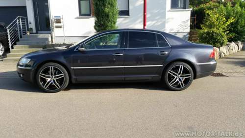

Das ging mir ähnlich.... hatte eigentlich keinen Phaeton als Kauf geplant.
Wollte eher einen SUV von Mercedes.
Als ich den Phaeton beim "Fähnchenhändler"
meines Vertrauens gesehen und probegefahren hatte war klar: der muss es sein.
208000 tkm,Bj.2005, v6 tdi, sehr gepflegt,2.Hand, Bremsen komplett neu..... und das für 6800€....
Bis jetzt ca. 1000 Euro für Verschleiß und Ersatzteile. Und jetzt 241500 tkm nach 2 jahren.
Ich bin voll zufrieden auch wenn er am Freitag in die Werkstatt muss .
20160723-185529
