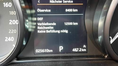

habe gestern 10l nachgefüllt, laut Bordcomputer vor dem auffüllen 8500km Restreuchweite, nach 10l auffüllen Restreichweite 25600km
@laufaudi schrieb am 6. Juni 2018 um 15:28:54 Uhr:
Hi...,
ist ein tolles Ergebnis...AdBlue muss ich so oft nach füllen wir das Scheibenwischwasser...
Img-20180606-003722
Noch mal zu erwähnen, adblue in Tankstelle tanken, der Tank reicht 12 bis 14 Tsd km, laut meiner Erfahrung
