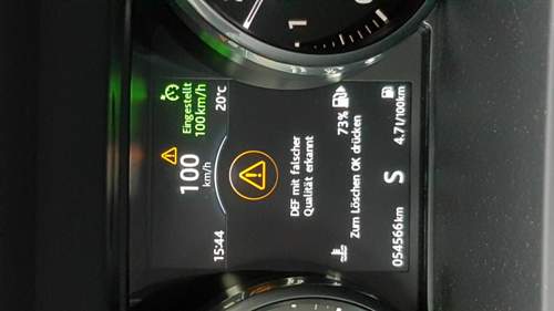

Hab ein neues DEF Problem, aber nichts in Foren gefunden.
Bei unserem Dicken kam heute "DEF mit falscher Qualität erkannt".
"Nachgefüllt" habe ich im April, vor 7000km, an der Zapfsäule einer Tankstelle.
Hat jemand Erfahrungen oder gibt es doch schon einen Tread hier irgendwo?
Die Zapfsäule ist doch für Lastwagen und gem. Bedienungsanleitung verboten? Ev. Sensor zerstört?
Was soll denn an dem Zeug aus der Trucksäule anders sein? Außer dass man beim Preis nicht mehr hemmungslos zulangen kann?
Glaube ich eher nicht......hatte auch mal diese Fehlermeldung nach Befüllung mit der Kruseflasche.......ging aber wieder von alleine weg.
Wenn der Wagen noch problemlos fährt ignorieren!
Oder ab zum :-)
Du hast an der Tankstelle hoffentlich nur am Pkw Rüssel gezapft?
Druckbetankung würde ich beim:-) nicht erwähnen..... wäre ein Garantieausschluss.
An der Qualität kann's nicht liegen diese ist genormt ob Aldi Kanister oder Tankstelle.....egal. Hauptsache nicht bei der Inspektion...das Zeug kostet dort viel zuviel.

Die Zapfstelle ist extra für PKW, ist dünner und läuft auch nur ganz langsam raus. Ignorieren, habe nun Bedenken das ich irgendwann nicht mehr starten kann? Das Zeug kann doch nicht "falsch/verschmutzt" sein, dann würde er sich doch nicht jetzt erst melden, 8-( ?
Was zeigt er denn als noch verbleibende Restreichweite an?
Eventuell etwas nachfüllen....mindestens 4l..... vielleicht beruhigt sich das System dann.
Würde ich so machen.
Restreichweite morgens 14900km (mache am1.des Monats immer ei Schnappschuss) und nachmittags, nach der Meldung, 40km später RRW nur noch 850km! Auch der anstehende Ölwechsel ist von 2100 auf 1400km runter.???
@Greyhorn21 schrieb am 2. September 2019 um 17:00:01 Uhr:
Hallo Greyhorn,
im besten Fall verschwindet die Fehlermeldung in den nächsten 100-200 km von selbst. Im zweitbesten Fall verschwindet die Fehlermeldung, indem das PCM auf den neusten Softwarestand konfiguriert und der Anpassungsfaktor, der Selektiven katalytischen Reduktion zurückgesetzt wird. Ein Termin bei deiner Werkstatt ist hierfür nicht zwingend nötig. Zeitaufwand ca. 10-15 Minuten. Vielleicht einen Tag davor anrufen und lieb Fragen 😁 Wenn der Fehler weiterhin vorhanden sein sollte, ist es etwas mehr Aufwand/Prüfarbeit. Dann muss der Injektor des AdBlue auf Verschmutzung/ Spritzbild/ Einspritzmenge geprüft werden etc.

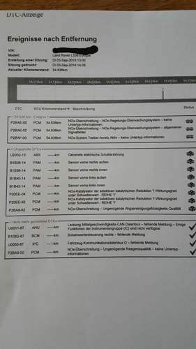

Hallo, will mal kurz updaten von meinem Besuch beim :-) in H zum Fehler auslesen.
Nach 1,5h Wartezeit und 2maligem nachfragen, kam der Servicemann endlich zu uns und sagte, das das Adblue wohl "gekippt" wäre. Deshalb abgelassen und neu aufgefüllt und nu ist Meldung weg. Und nun sollten für Fehlersuche und Material knapp 140,-€ fällig sein. Nach einer Weile hin und her reden brauchte ich dann 'wenigstens nur" die 90,-€ für's Adblue füllen(!) bezahlen. Habe mir dann aber einen Ausdruck vom Fehler auslesen geben lassen. Dort konnte er mir aber auch nicht schlüssig zeigen das es am Adblue gelegen haben soll.
