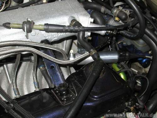

der EV Gti von meinen Vater Bj 5/1986 stirbt immer öfter, die ersten 2-3min ab, wenn man von gas geht
weis nicht wo ich da suchen soll, kein STG nix elektronisches oder Leerlaufregelventil der had ja nichts
wo regelt der EV den Lehrlauf :confused::confused::confused:

am 9. Oktober 2013 um 20:42
Stauscheibe absolut clean und gängig ( darf nicht verharzt oder "belegt" sein )
Drosselklappenteil clean ?
Warmlaufregler mal behelfsweise gegen Vergleichsstück tauschen.
Mal nach der CO - Schraube geschaut?
Ich hoffe ihr habt dem armen EV keinen schwulen gKat nachgerüstet.
Wenn ja: Mahlzeit.
Ausbauen. Auto auf Werkswerte einstellen und schon schnurrt der Leerlauf wieder ohne kurioses Absterben.

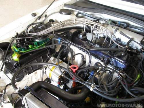

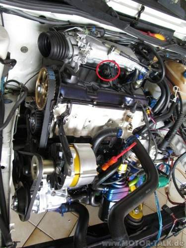

was ist das ,was ich da rot eingekreist habe beim 3. bild
und Kat hat er keinen, da würde mein Vater amok laufen ,wen ich dem einen einbaue :D:D

Bild 3 roter Kreis ist der Zusatzluftschieber...;)

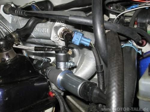

hab mir einen Leerlaufregler (neu und der von PF bast) um 45€ und ein KR
Steuergerät VDO 442 907 393N um 20€ (hab ich gleich alle 3 genommen um 60€:D:D:D)
und in den EV eingebaut , und es Funktioniert
und mein Vater ist jetzt glücklich :D:D
+ meine Kritzelei , villeicht machts mir einer nach ;)
