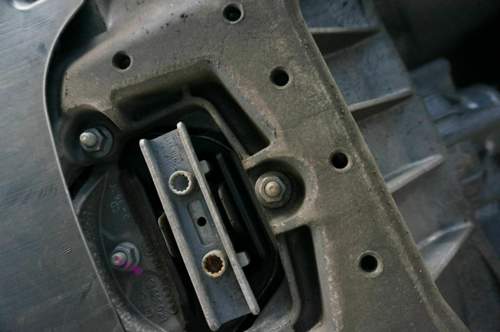

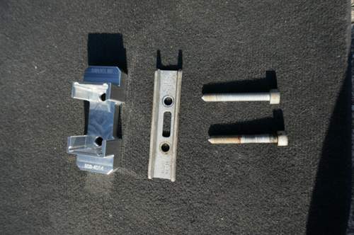

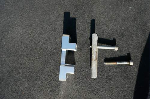

Habe heute noch die Getriebhalterung verbaut. Die meiste Arbeit macht noch das Hochbocken des Wagens - gewechselt ist das Teil in 2 Minuten 🙂
Auch hier bemerkt man sofort den Unterschied, dass ohnehin minimale Zuckeln des Schalthebel beim Starten ist fast überhaupt nicht mehr vorhanden.
Beim normalen fahren und beschleunigen hat man ja auch vorher kaum bemerkt das sich der Schalthebel bewegte, jetzt ist da nichts mehr ( fast so wie bei der Fahrstufenwahl eines Automaten) - beschleunigt man mit Vollgas oder schaltet bei flotter Kurvenfahrt, fühlt sich die Schaltung deutlich präziser an - irgendwie "knackiger" das ganze. Das Getriebe hat ja auch weniger Spiel zum rumeiern 😁
Schön das man gute Sachen wie die Schaltung des S5 mit weniger Aufwand noch ein wenig besser machen kann. Beim Automatik wird man zwar keinen Effekt auf die Schaltbarkeit haben, aber die straffere Lagerung ( nicht umsonst macht Porsche die Hydrolager im Sportmodus knallhart ) wird sich auch hier auszahlen und das Eigenleben des Antriebstrangs minimieren.
