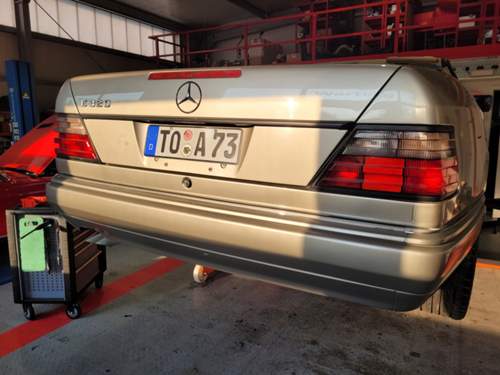

Das ist ein E320 aus den USA mit erneuertem Kabelbaum und laut Anbieter vollständigen unterlagen. Was mich stutzig macht sind die Klarglas-Scheinwerfer (?). Eure Meinung?

Ich finde das Auto sehr schick (den 320)! Seit ich meine Limo mit heller Innenausstattung habe, finde ich alles andere einfach irgendwie "unedel".
Verstehe nur nicht warum das Tacho getauscht wurde, die US version hat doch auch noch eine km/h Skala oder geht das aus irgendeinem Grund nicht??? Und dann diese hässlichen silbernen Umrandungen... Naja aber ist nur n kleiner (durch unnötige Verpfuschung) entstandener Schönheitsfehler, leicht zu beheben. Aber vielleicht störts dich ja gar nicht, dann so lassen 😉

Der Unterbodenschutz im Radkasten hinten rechts würde mir etwas Sorgen machen. Der ist da bei einem rostfreien Amerikaner nicht ohne Grund.

Hi
Lt Bilder ist der Wagen o.k.
- der Endschalldämpfer ist mit Felgensilber oder Zinkspray aufgehubscht
- der Klarlackschaden neben der Nummernschildblende ist nicht schlimm. Er braucht sowieso eine Kunststoffblende mit Euro Ausschnitt. Beim cabrio ist es noch die mopf 1Heckklappe.
- Stoßstange kann man lackieren zu überschaubaren Preisen
-die Frontscheinwerfer sind China eBay. Da gehören normale rein , entweder billige neue oder teure Hellas.
-das feuchte diff ist auch normal.
Wie gesagt, 2 Tsd runterhandeln und 2 bis 3 reinstecken inkl Technik. Fussmatten Kleinteile usw.oelevmal alle wechseln. Reifen evtl alt.usw
Gruss merczeno
