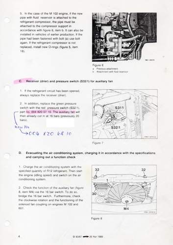

Deine FIN ist unbekannt. Deshalb Frage:
ist der blaue Temp/Sensor gemäß Bild verbaut ?
Welche Farbe hat der Drucksensor am Klimatrockner ? Hast Du den Stecker von diesem Sensor abgezogen und überbrückt ? Falls ja - Lüfter lief oder nicht ? Das Relais im Sicherungskasten sollte klicken wenn der Sensor überbrückt wird.
Im Prinzip sollte der Zusatzlüfter auf full speed laufen wenn der Sensor im Thermostat eine kritische Kühlmitteltemp. signalisiert. Auf halb speed [über Vorwiderstand] läuft er wenn die Klimaanlage einen zu hohen Druck signalisiert.
Welches Lüfterelais Du hast kann ich mangels FIN nicht sagen.
Welche Teilenummer Drucksensor hast Du eingebaut ?
Im Zusammenhang mit dem Drucksensor sollte man die Kd.Info v. 4/89 im Anhang lesen. Diese ist wahrscheinlich in Deiner WIS Version nicht enthalten ?

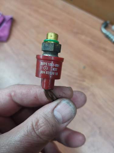

Der Druckschalter am Trockner war original schon der 004 820 68 10 verbaut.
Ersetzt habe ich ihn durch einen von Mahle.
Werde heute Abend mal beider Schalter brücken.

Dann dürfte Dir jetzt klar sein daß die 20bar Schaltdruck Annahme nicht richtig ist :
"Oder 20Bar über Druckschalter am Klimatrockner."
"Erreicht man immer die 20 Bar bei den Außentemp. ?"
Es geht hier um den 16bar Schaltdruck ! Oder ? Egal was WIS sagt.
Ich meine bei 34Grad Außentemperatur und stop-and-go Betrieb dürfte der 16bar Schaltdruck erreicht sein. Aber Du solltest mal den Stecker vom Drucksensor abziehen und überbrücken, dann müßten die Lüfter auf slo-speed laufen.

Wenn ich beim Drucksensor überbrücke und der Lüfter läuft nicht...... klares Zeichen für einen Neuen Drucksensor?

Wenn du die Kontakte vom Druckschalter überbrückst und dann die Lüfter laufen ist der Druckschalter defekt.
Und wenn du den Druckschalter tauschen musst wird vorher die Klimaanlage leer gesaugt und nach dem Tausch wieder befüllt.
