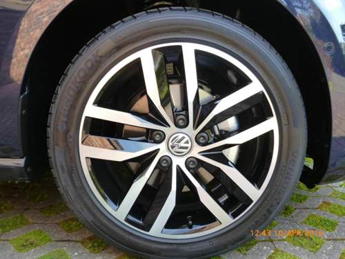

hier meine (Standard-) Madridfelge.
MfG
helly1969
P1070743
