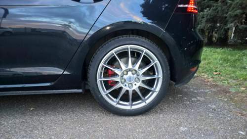

Winterräder 18" Rialfelgen 225/40 18
Ok, BBS, AZEV, OZ sind gut, was ist mit Borbet und ASA?

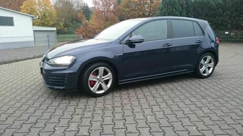

Ich kann dann auch mal was beitragen: ich habe meine Original VW-Räder 'St. Moritz' vom Scirocco auf den GTD gepackt. TÜV-Einzelabnahme erforderlich, aber problemlos bei 205/50 R17 Winterreifen. Schneeketten sind nicht zulässig. Durch die ET39 sehen die 205er auch nicht so verloren im Radhaus aus ;-)
btw: obwohl Original-Felgen wurde da verdammt viel Blei verklebt...
Dsc-0187
Also das sind mit die schönsten Felgen die ich gesehen habe, gefallen mir sehr sehr gut.
Ich habe Winter-Alu-Felgen auch mit 205-50-R17 Dijon ohne Sportfahrwerk und die sehen total verloren aus. Das missfällt mir ungemein. Hast du Spurplatten verbaut, wenn ja welche ? Und zu meinem Fahrwerk-Problem: kann man die Eibach-Tieferlegung empfehlen ?
VG, Marco
Nein, keine Spurplatten. Da die Felgen vom Scirocco stammen, haben sie nur ET39 statt den beim Golf üblichen ET48. Dadurch kommen die Felgen weiter raus - ohne Spurplatten
